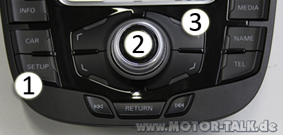

5. Das Hidden-Menu lässt sich mit der Tastenkombination Setup + Car (beide Taste zusammen) öffnen, wobei man als erstes die Setup-Taste drücken muss.
6. Nun im Hidden Menue unter diagnose -> settings den Punkt 'Tel settings misc' entsprechend anpassen:
7. Von: xx/xx/noBT/noHFP zu -> xx/xx/BT/HFP
8. MMI reset
http://data.motor-talk.de/.../...bedieneinheit-1086021247720014960.png
(Drücken und halten Sie die Funktionstaste -1- (Setup), den Bestätigungsknopf -2-, sowie die Navigationstaste -3- (Taste rechts oben neben dem Betätigungsknopf, NICHT NAV Taste!) gleichzeitig. Das MMI fährt anschließend runter und startet neu. Dauert etwa 60 Sekunden)
