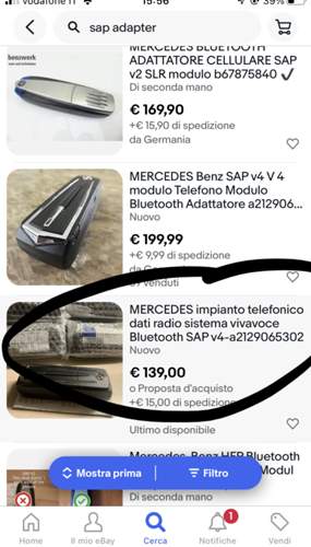

Ach Du liebe Zeit! Jetzt sagt mir gerade ein Verkäufer, dass ich mein Apfelgerät nicht ankoppeln kann, da nicht kompatibel. Hatte mich über einen SAP Bluetooth Modul erkundigt (siehe Photo). Ich bekomme dieses Problem nicht gelöst! Ist es wirklich unmöglich mein Handy anzukoppeln?
B-Klasse T245 vom 2007
Handy: Apple SE2020
87479a63-04b3-49a3-badc-f0db41c485a9
Apple Geräte können das Bluetooth SAP-Profil nicht verarbeiten.
Jetzt hast Du zwei Alternativen:
1) Ein HFP-Modul kaufen. Das kann Apple 😁
2) Eine zweite SIM-Karte (Multi-SIM) mit gleicher Rufnummer wie im Handy in das SAP-Modul stecken. Damit erübrigt sich eine Bluetoothverbindung mit dem Handy, da das SAP-Modul dann wie ein eigenständiges Telefon im Auto funktioniert.
Ich nutze die 2. Option in meiner E-Klasse. Funktioniert prima.

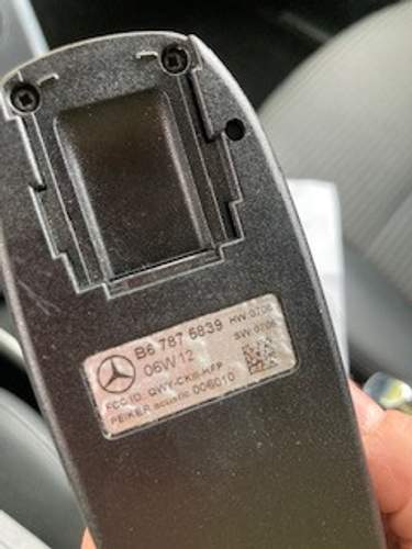

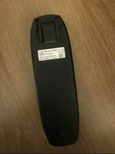

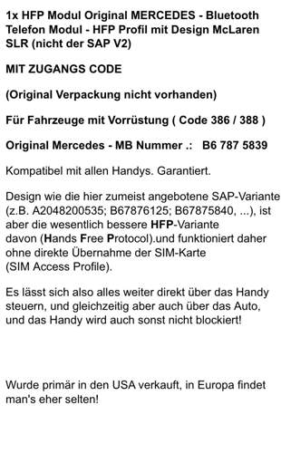

Hallo Burky350,
Vielen Dank für die Alternativen! Also hätte ich mich nun für das HFP-Modul (Teil-Nr siehe Photos) entschieden, damit ich wirklich keine Probleme habe.
Hoffe, daß es dieses Mal klappt! 🙂

@Anna-123
Ja, das Teil könnte funktionieren. Das ist ein amerikanisches HFP-Modul aus 2006, auch wenn es rein optisch den älteren europäischen SAP-Modulen gleicht.
Ich hätte mich zwar für die aktuellste europäische Variante entschieden mit der Teilenummer B6 788 0000, aber könnte mir vorstellen, dass auch das US-Modell seinen Zweck erfüllen müsste. Ob über dieses Modul auch die Telefonbucheinträge vom Handy in Dein Audiosystem übertragen werden, kann ich mangels Erfahrung mit dem Teil leider nicht sagen. Wir lassen uns aber gerne von Dir nach Deinen ersten Tests hier aufklären.
Da die von mir beschriebene Variante 2 (SAP-Modul mit eingelegter SIM-Karte) für Dich eher nicht in Frage zu kommen scheint, möchte ich nur nochmal darauf hinweisen, das mit einem HFP-Modul der Mobilfunkempfang über das Handy geschieht und lediglich mit Hilfe der Bluetooth-Verbindung zum Modul an die Freisprechanlage im Fahrzeug übermittelt wird.
Ein SAP-Modul verwendet zum Mobilfunkempfang die Fahrzeugaußenantenne auf dem Dach und mit eingelegter SIM-Karte im Modul braucht man auch keine Bluetooth-Verbindung mit dem Handy.
So, nun bin ich gespannt auf Deinen Erfahrungsbericht, sobald Du das Teil angestöpselt hast.

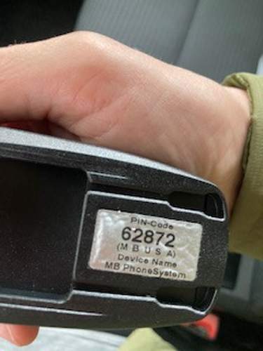

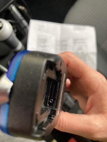

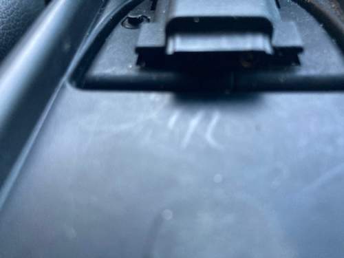

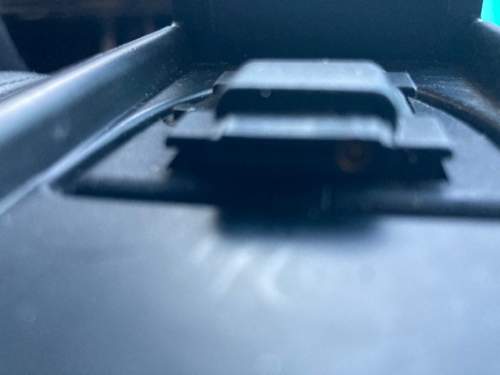

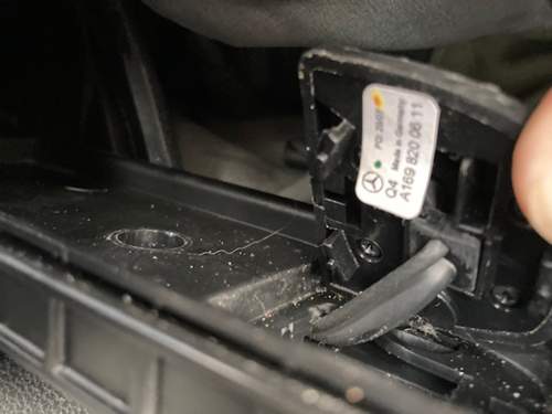

Hallo @burky350,
Also, das Teil ist heute angekommen und ich habe es sofort getestet.
Laut Gebrauchsanweisung, sollte nach dem Einsatz ein Paar Sekunden auf das Mercedes-Symbol gedrückt werden, damit es zu blinken beginnt. Habe ich auch gemacht, aber es geschieht nichts. Hiernach auch einige Bilder dazu. Was kann die Ursache dafür sein? Funktioniert Deiner Meinung nach das Craddle nicht oder habe ich Probleme in der elektrischen Anlage?
Vielen Dank vorab für Deine Antwort!
BT Pin Code
Mercedes ET Nummer
Steckdose
+2
@Anna-123
Das Teil muss richtig in der Schnittstelle einrasten. Sonst hat es evtl. keinen richtigen Kontakt dort. Dann Zündung einschalten (ohne Motorstart).
Anschließend Schritt für Schritt nach der BA vorgehen.
Eine Ferndiagnose ob das Modul oder der Anschluss (Elektrik im Fahrzeug) fehlerhaft ist, kann ich leider nicht beurteilen.
Zur Not mit einem anderen Modul mal testen.
Hatte nie ein US-Modul und habe daher auch leider keine Erfahrungswerte zu dem Teil.
