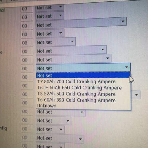

ich wollte eine Grössere Batterie mit 75 ah in meinen 1,6 ecobbost einbauen.
Kann es sein das die in Focccus hinterlegt werden muss ??
kann jemand mal nachsehen ??
Ansonsten würde ich bei 60 ah bleiben . mfg

Bei UCDS gibt 75AH
In Forscan ich denke gibs auch

Mit FoCCCus kann man auch Konfiguration einstellen.
.jpg
Habe in forscan geschaut. Ich war in dem Menü mit dem Schraubenschlüssel. Dort konnte ich nur
Batteriemanagmaent zurücksetzten sonst aber nix.
Oder ist das ein anderes Menü ??
@QuattroX4 schrieb am 30. März 2018 um 19:36:18 Uhr:
Konfiguration ist im BCM
Forscan Version 2.3.13) ich denke.
Nur mit volle license kommst du rein.
