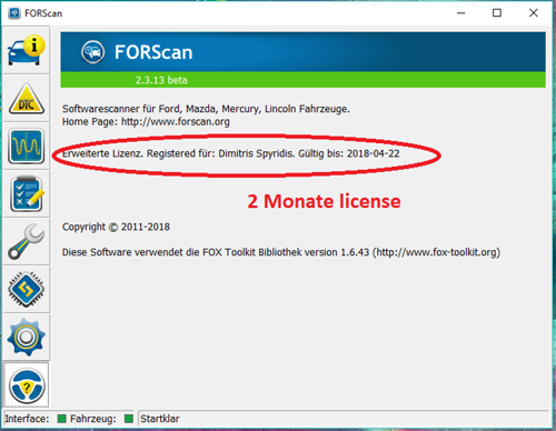

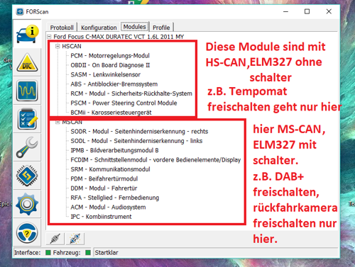

hier habe paar Bilder gemacht.
Forscan
Forscan2
Forscan1
