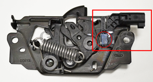

@bjoernm86 schrieb am 25. Juli 2017 um 19:51:32 Uhr:
Probiere es Mal mit der Alarmanlage also Motorhaubenschloß habe ich getauscht ist nun mit Schalter . Programiere die Alarmanlage noch Mal rein. Habe jetzt Non Cat1 aktiviert da fehlt das Modul für die Türen
Wo hast du das Schloss denn her? Würde meins auch gerne tauschen. Hab zur Zeit noch eine überbrückung per Draht.
Teilenummer CV6Z16700B
Wichtig ist das B am Schluss.
Ist das komplette Schloss. Kontakt alleine, gibt's nicht.
Musst zum FFH und kannst bei dem bestellen.
Kostet -glaube ich- bei 35 Euro.
Hood-latch-1364300667357376828
Super, vielen dank. Dann wird es demnächst ausgetauscht.
Ist es eigentlich möglich die Innenraumsensoren nachzurüsten? Oder hat das schon jemand erfolgreich umgesetzt?
Schalter einbauen reicht, Schloß muß nicht gewechselt werden

@MaxMax schrieb am 9. August 2017 um 12:46:09 Uhr:
Geht auch.
Die Plastikhalterung (Tastervorbereitung) sollte jedoch vorhanden sein und der Taster muss/sollte dann wasserdicht vergossen sein.
@Bad-Bundy schrieb am 9. August 2017 um 21:48:17 Uhr:
Geht auch.
Ich meine schon das komplette Plasteteil, Schalter mit Steckeranschluß. Glaube nicht das den Schalter jemand heil runter kriegt.
