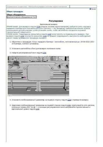

@der_ich schrieb am 23. November 2019 um 13:58:51 Uhr:
Ist der Facelift also vorverkabelt?
Für dich als anreiz:
1x ACC Radar 28234315 (F1FT-9G768-AD)
1x ACC Halter (hab leider keine nummer kauf besser ACC mit halter bei Ebay 😁)
1x Kabelbaum Stoßstange 2211782 (ca 65€)
1x Kabelbaum ACC 2218744 (ca 20€)
1x ACC Abdeckung Stoßstange 1873306 (ca 4€)
4x Schrauben 1445005 (stk ca 4€)
4x Mutter 1709798 (stk ca 2€)
dazu kommt noch der Schalter
1x Schalter 1872801 (ca 60€)
Stoßstange entfernen:
Unterboden Demontieren - Stecker abziehen - Motorhaube auf - Lampen Ausbauen - Hauben Öffner aushängen - Silberne schrauben unter der Lampe demontieren - Schwarze schrauben neben Hauben Öffner Demontieren - Im Randkasten jeweils ein Plastikstift der die Stoßstange hällt demontieren - Plastikhalter unter den Lampen ausklipsen und Zahrt aber mit Kraft die Stoßstange Abziehen.
Kabelbaum austauschen und ACC Montieren
Airbag Ausbauen:
Lenkrad Verkleidung Entfernen und mit einem Flachen Schraubendreher den Airbag von hinten Entriegeln (es gibt 2 riegel) und das bitte auf eigenen Gefahr Batterie Abklemmen hier könnte es tödlich werden.
Schalter entfernen und neuen Schalter einbauen.
Programmierung:
BCMii - Central Config :
Geschwindigkeitsregelanlage: With adaptive cruise control
collision mitigation by braking: Collision mitigation by Braking gen 1
Warnung-Frontalaufprall : Frontaufprall-Warnsystem, Generation 1
Write und Write to backup
ABS:
Modul Initialization/relearn from Central Configuation
PCM:
Modul Initialization/relearn vehicle data
zusätzlich für vermutlich alle Euro 6 Diesel
PCM Modul configuation AS Built
Erster Block- Letze Zeile - Erstes Feld !
XX= Wert bleibt wie er ist
XX03
Write Klicken
Alles auf eigene Gefahr!
