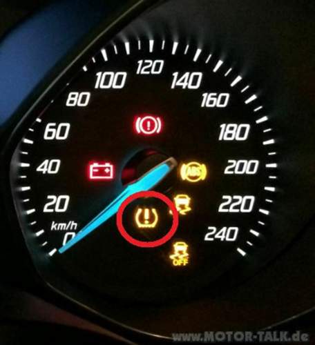

wo warnt der dann? hab auch das kleine display.
Du hast eine gelbe Lampe im Tacho, die geht dann an
Original geschrieben von fellfighter
berganfahr war bei mir von anfang an frei geschalten, allerdings würde mich diese reifendruckkontrolle reizern.
Bild-1
Die neuen FoFo ab Baudatum April 2014 haben nun offensichtlich Radsensoren für die Reifendruckkontrolle verbaut. Offensichtlich ist TPM nun standart, was ja wunderbar ist.😁
