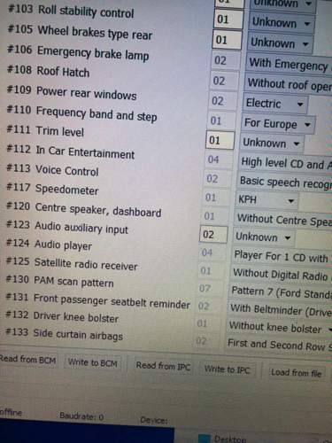

ich habe vor bei meinem Focus MK3 2012 Trend (mit dem einfachen Radio) einen Line-In Eingang nachzurüsten. Das Auto hat momentan "nur" die USB-Buchse in der Mittelkonsole verbaut. Die iPod Steuerung funktioniert wohl, habe aber kein passendes Gerät dafür. USB möchte ich nicht nutzen, meine Hörbücher und Musik sind alle auf einem Android Handy.
Steckerbelegung habe ich von hier: Steckerbelegungen
Pin 6 - Aux1 GND
Pin 17 - Aux1 L+
Pin 18 - Aux2 R+
Ich nehme an, die Anschlüsse der künftigen 3,5mm Steckers lege ich da drauf.
In Focccus #123 - wird wohl AUX eingestellt - ich muss mal auslesen, was da bei mir tatsächlich eingestellt ist
Wenn ich heute testweise ein Signal auf die Pins oben gebe, höre ich über die Lautsprecher nichts, beim Drücken der AUX Taste kommt nur ein Fehler ähnlich "Device not connected" - hier wird wohl auf ein USB-Gerät gewartet, das nicht da ist. Beim erneuten Drücken der Taste springt er aber nicht zu weiteren AUX-Quellen, da scheint was zu fehlen.
Könnt ihr mir auf die Sprünge helfen, ob meine Überlegungen mit den Pins stimmen und was bei #123 gesetzt werden müssten? Fehlen evtl. noch andere Settings in Focccus?
Danke an alle die bisher so viel Zeit in dieses Thema investiert haben!
Aux, ich denke richtig.

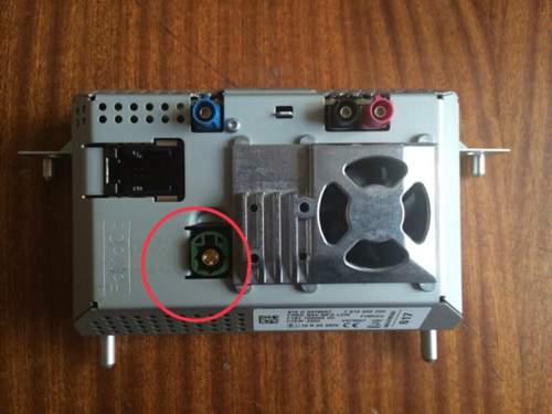

Mein Sohn hat einen Ford Fiesta ST 12/2015 und leider keinen Rückfahrkamera. Ford sagt geht nicht da BCM das nicht unterstützt. Jetzt war ich der Meinung gelesen zu habe, dass das BCM nur für
die Linien zuständig ist. Der Monitor hat einen HDS Anschluss und ich hatte die Hoffnung die Kamera da einfach anzuschließen. Jetzt bin ich mir nicht mehr so sicher. Kann mir da einer von Euch helfen?
Danke
PS ich bekomme übermorgen meinen Mondeo Titanium 2.0 2/2018 aber auch noch ohne Kamera. Da geht das Spiel dann weiter ;-))
Stephan
Was für Radio ist?
Sync 2/3 oder normale Display?
Ich kann sagen, dass Sie auf solchen Bildschirmen jede billige Kamera anschließen können, in der zentralen Konfiguration die Kamera freischalten . sollte ohne Probleme funktionieren.

Danke für deine Antwort.
ja, das sieht genau so aus. Ist ein Sony mit Sync2.
Welche Pins muss ich da nehmen?
@stewer schrieb am 16. Oktober 2018 um 20:45:11 Uhr:
Sync 2 ist eine große Display 8 zoll.
Vielleicht ist eine Sync 1?
oha, da fragst du mich aber was. Mein Sohn meint Sync 2 mit dem etwas größeren Display. Habe es mal eben gemessen, sichtbar sind jetzt etwa 13 Cm. Wie gesagt, das Bild von Dir sieht wie der Monitor von meinem Sohn aus (hinten)
Im Fiesta MK7 gab es (in Europa) nur Sync 1 oder 1.1. Bei Baujahr 2015 wird 1.1 verbaut sein.
