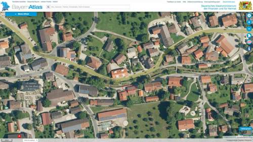

Wir haben hier auf dem Dorf eine kleine, sehr schmale Straße mit altem Gebäudebestand daneben. Leider leiten Navis dort oft auch LKW durch, weil die Strecke parallel zur Hauptstraße läuft, nur auf der anderen Seite vom Bach. Die Gemeinde hat die Straße mit Beschilderung für LKW gesperrt, inkl. Angabe der maximalen Durchfahrtshöhe. Am Haus, dessen Dachkante es bereits öfter erwischt hat, hängt ein rot-weißer-Balken.
Durch die Beschilderung ist die Gemeinde nun aus dem Schneider und der Verursacher kann belangt werden.
Bayernatlas-au

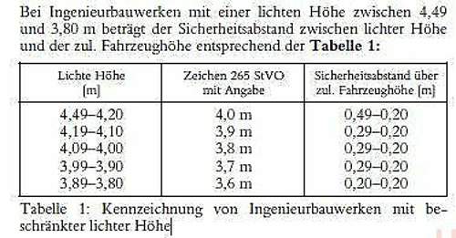

Bei der Höhe ist aber dann die Frage, ob man die gemessene lichte Höhe angeben will oder sich eher an den "Richtlinien für die Kennzeichnung von Ingenieurbauwerken mit beschränkter Durchfahrtshöhe über Straßen" orientieren will.
Diese sieht folgende Sicherheitsabstände vor (bei einer lichten Höhe von mehr als 4,50 ist keine Kennzeichnung vorgesehen):
Durchfahrt
Für Gebäude würde ich diese Tabelle nicht heranziehen, ich denke, für den Baulastträger kommt eher Bild 101-54, Unzureichendes Lichtraumprofil, in Frage. Auch wenn dort ein Baum dargestellt ist, bezieht es sich allgemein auf das Lichtraumprofil.
Ich würde schon die 20 cm Sicherheitsabstand berücksichtigen, also bei gemessenen 3,75 eben 3,5 auf das Schild schreiben...
Und ich würde keinen Baum nehmen, wenn ich ein Haus meine. Gerade weil es dann kein amtliches Verkehrszeichen ist kann man es ja auch als Privatperson aufhängen.
