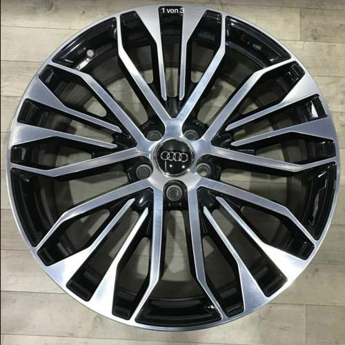

Hallo Gemeinde, ich habe mir gute gebrauchte Felgen von einen A6 Competition gekauft ( 4G0601025CR) mit der Reifengröße 255/35 20 97y gekauft. 8,5 ET45. Ich bin jetzt soweit das ich diese Größe an Reifen eingetragen bekomme sowie die Traglast.( normal brauche ich 255/40 20 101 und ET 43) Jetzt meine Frage: wer hat auf seinem Allroad ET45 eingetragen? Oder hat jemand eine Freigabe von irgendeiner Felge für den Allroad mit einer ET45 in 20 Zoll? Das würde mir weiterhelfen.
Danke schon mal für eure Mühe.
Gruß Andi

Die besagte Felge
Hat Dein Prüfer die 3.7% Abrolldifferenz geschluckt oder musst du den Tacho anpassen lassen?
@GeneralTrautmann schrieb am 15. Januar 2021 um 16:10:07 Uhr:
Er sagte das es in der Toleranz ist ??
Stimmt, du wechselst ja in die "richtige" Richtung. Sprich Dein Tacho zeigt dann 3.7% zuviel an, das ist erlaubt. Hättest Du andersherum versucht Allroadräder aufn normalen A6 zu packen, wäre es ohne Tachoanpassung nicht gegangen.
Bis -4% ist in der Toleranz.

@Andi053 schrieb am 15. Januar 2021 um 14:15:36 Uhr:
...Oder hat jemand eine Freigabe von irgendeiner Felge für den Allroad mit einer ET45 in 20 Zoll? Das würde mir weiterhelfen. Danke schon mal für eure Mühe.
Gruß Andi
Ich bin zuvor mal die GMP Atom ET45 am 4G Allroad gefahren - haben problemlos gepasst, aber hier war's so, dass im Gutachten der Felgen der Allroad explizit ausgeschlossen und nur bei der ET35 angeführt war.
Zu Deiner Frage "...irgendeine Felge mit Freigabe ET45 am Allroad" kann Dir das Gutachten der Felge Z-Performance Zp.09 in 8,5x20 ET45 weiterhelfen (siehe auch Screenshot und PDF anbei). In diesem Fall sowohl mit der eigentlichen Reifendimension 255/40R20 als auch der von Dir genannten des "Nicht-Allroad" 255/35R20 freigegeben. Allerdings mit einer langen Liste an Auflagen (u.a. bzgl. Bremsscheibe an VA). May it help 😉
