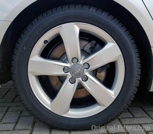

gestern einen A6 2.0 TDI Avant MT bestellt. Wo ich mir schwer getan habe, war die Bestellung anderer Reifen/Felgen. Daher die 16-er Standard bestellt, diese machen sich im Winterbetrieb nützlich. Für Sommer möchte ich mir 18 oder 19-er aus der Bucht oder Anzeigen holen. Nun siehe ich auch viele schöne Felgen- / Reifen aus der A4, A5, A7 und A8 Abteilung. Auch einige Felgen vom vorigen A6 4F kämen in Betracht.
Wie weit darf man diese an den A6 4G anbringen?
Wo finde ich entsprechende Hinweise oder Freigaben. Worauf bei den Felgen- / Reifen-Angeben ist zu achten?

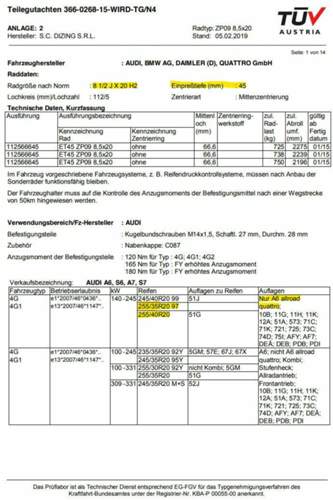

...System nimmt nur Anhang oder Bild - hier der zuvor angesprochene Screenshot dazu
ABE ET 45 4G Allroad

Hat jemand für mich die traglastbescheinigung für diese Felge
4G0601025M?
Das ist doch eine Original-Felge für den 4G.
Das kannst Du fahren bzw. schau doch mal in Deine CoC Liste.
Was da steht kannst Du fahren.
Wenn jemand was genauer sagen soll, dann müssen auch genaue Fahrzeugdaten her.
Ein z.B. A6 4G Allroad und ein normaler A6 4G ist ein Unterschied.

Druck Dir den weiter oben verlinkten TÜV-Wisch aus, da stehen u.a. die ...025M explizit mit drin. Den führste dann im Handschuhfach mit und gut ist.

Die Felgen sind für einen A6 4G.
Du benötigst nichts, nicht mal TÜV.
Du musst Dich aber an die Reifengröße passend zum Fahrzeug halten.
Anders bei Felgen fremder Hersteller. Hier brauchst Du eine Traglastbescheinigung und musst zum TÜV.
-------------------------------------Informationen zur Eintragung
Es besteht erst dann eine Eintragungspflicht, wenn Reifen, welche nicht vom Fahrzeug Hersteller als zulässig gelten, montiert werden.
Oder Felgen von einem abweichendem Fahrzeug auf das Fahrzeug montiert werden sollen.
Beispiel: Vom Audi A8 auf A6.
Hierbei muss der TÜV prüfen ob die Traglast der Felgen des abweichenden Fahrzeugs,
für Ihr Fahrzeug ausreicht.

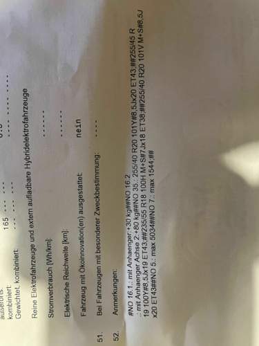

Doch i h brauche es sonst würde ich nicht Fragen
Sagt wer ?
Der tüv
Sonst bekomme ich keins
Ich muss eine einzelabnahme machen.
Weil es bei meinen COC Papieren nicht drin steht
Hast Du mal ein Foto von dem CoC?
Unten mal meine am Ende. 3.0 TDI
CoC
