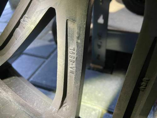

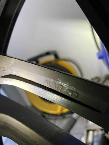

Guten Tag ich wollte heute beim TÜV meine ASA gt1 Felgen für den Winter eintragen lassen. Habe ein Teilegutachten in dem man alles wiederfindet. Dee Prüfer möchte das Giessereikennzeichen auf der Felge wieder finden. Im Gutachten steht MQC aber das steht nirgends auf der Felge. Kann mir jemand helfen ? Wie gesagt ASA GT1 in 8,5x18 es gibt viele Gutachten im netz aber ich finde nicht das passende.
Danke im Voraus
[Von Motor-Talk aus dem Thema 'ASA GT1 8,5x18' überführt.]
Felge hinten
Felge hinten
Felge hinten
+7
Wechsel auf einen anderen Prüfer. Es stehen doch alle notwendigen Kennzeichnungen drauf.
Abgesehen davon, dass ich MZ-ES-Freak zustimme, frage ich mich, ob das Gutachten tatsächlich genau für diese Felge gilt. Im Gutachten steht eine Einpresstiefe ET 35, auf dem Bild 9 - ich gehe davon aus, dass dort die ET gemeint ist - sind "26" gestempelt. Vielleicht habe ich auch was übersehen.
Bzgl. des "fehlenden" Giessereistempels, hast du schon mal rund um und auf der Felgennabe geguckt, also dem Teil, wo die Schrauben durch gehen?
Ne die ET 35 ist auf jeden Fall eingeschlagen. Glaube es ist auf dem Vorletzen Bild unten schlecht zu sehen. Hab das nicht so gut fotografiert. Das sieht man aber deutlich sonst
Dann ab zu einem anderen Prüfer/andere Prüfstelle...
Okay ich werde es versuchen. Der Typ meinte dieses Giesserkennzeichen ist sehr wichtig. Ohne gehts nicht ...
Naja dann fahr ich mal wo anders hin. Hab zum Glück nix bezahlt

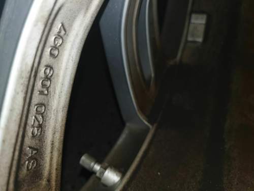

Hat jemand von euch das Gutachten für die Felgen mit der Teilenummer: 4G0 601 025 AS bzw. Weiß woher ich es bekomme?
LG
