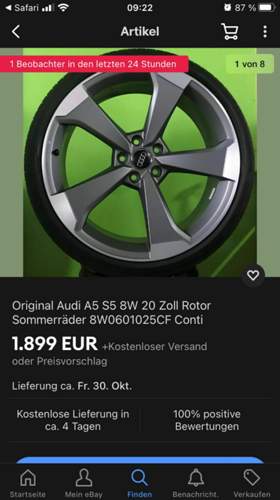

Ich komm irgendwie nicht weiter.
Ich fahre ein Audi A6 4g bitu 313ps von 2014.
Ich würde gern die neue Rotor Felgen in 20 Zoll vom A5 B9 drauf ziehen.
Ich kann aber nirgends im Internet die Traglast der Felge herausfinden.
Hab auch schon bei Audi angerufen und keinen Erfolg gehabt.
Loch Kreis und Nabe müssten ja glaube ich identisch sein...
Hier ein Bild von der Felge aus dem Netz.
Lg
.jpg
Für eure Hilfe wäre ich sehr dankbar!
Ein Gang zum Freundlichen mit Blick in den Ratgeber Rad/Reifen sollte helfen.
Ok, danke für deinen Tipp.
Mich wundert auch das Mann im Internet diese Kombination nicht finden kann!
Liegt es vielleicht doch an der traglast?
Die ersten ROTOR FELGEN
sind ja auch für den A6 4g zugelassen!
