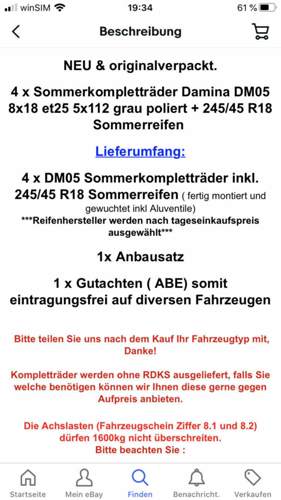

Bei Ebay werden bspw diverse schöne „Wheelworld“ Felgen als Kompletträder angeboten.
Bei diesen ist sogar eine „ABE“ bei.
Müsste ich in „meinem Fall“ trotzdem eintragen lassen in 18 Zoll Variante, obwohl eine ABE dabei wäre???
Ja. Aber. Was. Steht. In. Der. ABE.? 🙂
Wenn ich das wüsste 🙂 In der Artikelbeschreibung steht nur das eine ABE dabei wäre und meist die Achslasten Punkt 8.1 etc um einen gewissen Wert nicht übersteigen darf
Info
Dann besorge dir die ABE besser VORHER....
Hab Bild der Artikelbeschreibung hochgeladen. Ich frage mal an wegen der ABE

@dev1337 schrieb am 20. Juni 2020 um 19:24:27 Uhr:
So jetzt erneut eine Frage 🙂
"TÜV"-Abnahme ja
"Eintragung" nein
siehe anliegende ABE +Gutachten für Deine verlinkten "Damina-Räder"

Stelle mir diese vor als Komplettrad 18 Zoll.
Jetzt ist die Frage was in der ABE steht, hab ja wenn keine Probleme die eintragen zu lassen.
Es wird hier nur darauf hingwiesen:
Dürfen 1600kg Achslast nicht überschreiten (8.1/8.2)
Wie ist das zu sehen?
Hab unter 8.1: 1190. 8.2: 1305
1600kg pro Ziffer nicht überschreiten oder zusammengerechnet 8.1+8.2 nicht überschreiten???
Felgen
Achslasten vorne und hinten.
Hm das heißt dann würde ich den Wert ja überschreiten und dürfte die nicht fahren oder sehe ich es falsch?
