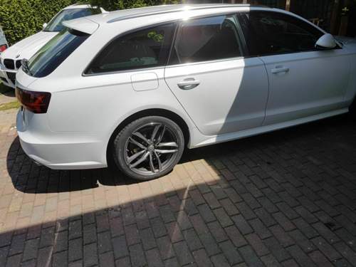

Bei mir sind es jetzt die ultra wheels ua6 pro geworden.
Sehen den RS6 schon verdammt ähnlich.
Sind wohl auch von den Atom nicht groß zu unterscheiden.
Vielleicht täusche ich mich auch.
Hoffe 19 Zoll war die richtige Entscheidung.
poste mal bilder von den ultra wheels wenn sie montiert sind .

Mache ich gerne.
Hole am Freitag das Fahrzeug ab und werde am Samstag die Felgen montieren.

Hier nun die Bilder mit den neuen Felgen (ultra wheels ua6 pro)
Wobei ich sagen muss, ich glaube mit 20" würden die noch besser passen.
Würde die aber wieder bestellen
