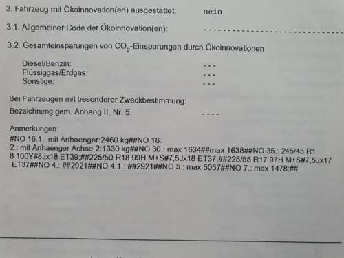

Was steht denn in deinem CoC?
Alternativ, kannst mir auch mal die Variante/Versions-Verschlüsselung senden, dann schau ich mal was ich machen kann. (2.2 in Zul.-Besch Teil I komplett)
Das steht hier mindestens auf jeder 2. Seite, denn ohne diese Angaben kann hier niemand eine Aussage treffen.
Variante Version LCRTDQ1 / QD7B5034P4G03S57MMEM2
CoC 225/55 R17 / 8J17 ET398
52 siehe Anlage
52
Da die Radgröße nicht in Deiner CoC aufgeführt ist, brauchst Du ne Einzelabnahme beim TÜV.

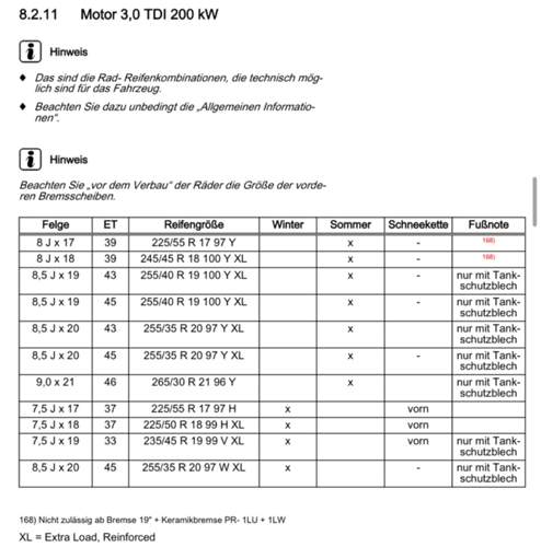

Hier findest Du die Traglast-Bescheinigung: https://www.motor-talk.de/.../19-zoll-winterreifen-t3703248.html?...
Mit dem Wisch habe ich das bei meinem A6 4G auch so gemacht.
Ich habe da in Erinnerung, dass für diese Größe ein Schutz für den Tank installiert sein muss, der z.B. beim BiTu serienmäßig ist. Kann aber auch Quatsch sein. Weiß da jemand mehr als ich?
Richtig, das Tankblech muss für alle Fahrzeuge dran, die ab Werk nur mit 18Zoll oder kleiner daherkamen. Bei den Fahrzeugen mit 19Zoll oder größer ab Werk ist es serienmäßig verbaut.
Jetzt wäre nur die Frage, ob es auch die schmalen 235er Winterreifen auf der 7,5J Winterfelge betrifft oder nur die großen 255 auf 8,5J Sommergrößen.

Tankschutzblech ist nötig. Falls der A6 ab Werk mit 19" Rädern bestellt/ausgeliefert wurde, ist es schon verbaut.
Hier im Anhang die Infos zu den Rädern für den FL mit 272 PS:
@Stefan0816
Ich stand vor dem selben Problem und mein 🙂 hat mir dazu auf Nachfrage dieses Dokument an die Hand gegeben, was es deutlich vereinfacht.
Seite 2, Pos. 6 ist der Eintrag, den du brauchst.
Das! Nenn! Ich mal ein gutes Dokument. Danke!
