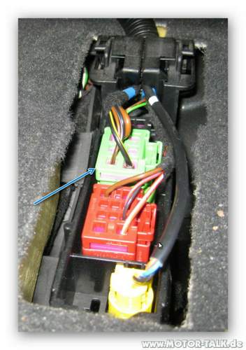

Unter dem Sitz sollte ein grüner Stecker zu finden ähnlich dem Anhang. Das Bild ist von meinem A6, da habe ich mir einen Adapter gebastelt weil Audi ab Modeljahr 2010 die Temperatur von 60°C auf 38°C reduziert hat und der Sitz nur noch lauwarm wurde.

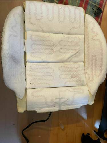

Kurzes Update vom Wochenende, hab mal die Sitze abgeschaubt und teilzerlegt, sodaß ich die zwei unterschiedlichen Heizmatten identfizieren konnte (Lehne 8P0963557D, Sitz 8P0963555F) und auch nochmal einzeln den Widerstand geprüft habe (Lehne 1,2 Ohm, Sitzfläche 9,4 Ohm).
Das ist eine Verachtfachung des Widerstands, was aber wohl noch nicht für einen Fehlerspeichereintrag reicht...
Ich lasse mich mal überraschen was eine neue Matte kostet 🙂
