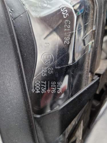

Passen jetzt alle Nummern auf dem Scheinwerfer, nur die Zahl hinter der E-Nummer nicht, glaube ich an einen Fehler in der Liste von Osram, denn es werden wohl kaum zwei Scheinwerfer für ein Auto mit der gleichen Genehmigungsnummer in zwei verschiedenen Ländern geprüft worden sein. Das macht meiner Meinung nach keinen Sinn. Oder ihr müsst eure Scheinwerfer nochmal genauer inspizieren, ob es nicht noch Gussmarkierungen neben dem Aufkleber auf dem Gehäuse gibt, mit der richtigen Nummer.
Super Erklärt und ich entschuldige mich für die Verwechselung zwischen ABE und AGB, richtig ist ja die AGB.
Also eine Gussmarkierung gibt es nur auf der unteren Seite mit den Buchstaben ZKW sonnst nichts.

Es gibt diese Nummern.
Halogen Scheinwerfer, Hersteller AL, Facelift, Limo
Das ist der Scheinwerfer.

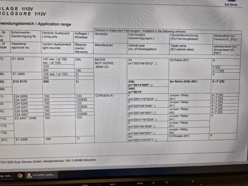

Das Foto ist von meinem Scheinwerfer. Die Nummer steht auch in dem Osram Dokument. Siehe Foto 2.
In meinem Fahrzeugschein steht unter K nichts. Aber unter D.1 steht 346L.
Somit darf ich in dem Fahrzeug mit dem Scheinwerfer die LED Lampen fahren.
Das ist die eine Kombination die erlaubt ist. Die zweite Kombination ist das die Nummer auf dem Scheinwerfer steht und im Fahrzeugschein unter D.1 dann 346X. Was für den Allrad steht. Das ist für mich sehr eindeutig und da gibt es auch keine Auslegungsmöglich.
Die e1*98/14*0097 ist einfach nur die bzw. eine der Genehmigungsnummern des 346L.
Bild 1. Scheinwerfer
Bild 2 Osram ABG

Schaut man sich vom KBA die Zulassungsliste für den E46 an steht dort auf Seite 13 folgendes:
Nummer 332/333 E13 9175 für 346L/346X,mit Bemerkung M1 nur für Ablendlicht/Fernlicht ohne Ausfallerkenung.
Also laut der Zulassungnummer wären das nur die Scheinwerfer der Limosine,des Tourings und des Allrads,denn nur diese Modelle haben diese Genehmigungsnummern auf dem Scheinwerfern.
