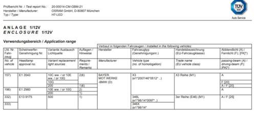

Es gibts jetzt endlich eine Freigabe für die Osram Night Breaker LED, obwohl viele dran gezweifelt haben im Forum. Ihr könnt gerne eure Meinung und Erfahrung dazu schreiben

schaut Euch doch einfach mal die AGB für den E46 an, siehe screenshot im Anhang. Dort ist klar zu erkennen das die Freigabe für den Scheinwerfer gilt (E-Nummer des Scheinwerfers E13 9175) und zwar auch nur in Verbindung mit einem bestimmten Fahrzeugtyp (entsprechenden Genehmigungsnummer e1*98....). Ist der Scheinwerfer in einem anderen Fahrzeug verbaut gilt die AGB nicht!

Wenn man für E46 FL im Netz nach Scheinwerfern sucht, mit E13 9175, dann erscheinen immer ECE geprüft und Gebrauchsnummern: E13 9175. Was bedeutet das jetzt (Gebrauchsnummern: E13 9175) ?
Habe mir dann die von HELLA (Gebrauchsnummern: E13 9175) bestellt, jedoch auf der Etikette steht E1 im Kreis also wie die Originalen von BMW.
Bin jetzt total verwirrt ob es überhaupt direkt die E13 9175 geprüfte gibt oder die Gebrauchsnummern E13 9175 eine Fälschung ist?

OSRAM sagt ja, man soll die Etiketten, die in der Verpackung sind auf die Scheinwerfergehäuse anbringen.
Das ist dann Wahrscheinlich der Nachweis für für das richtige Dokument (ABE).
Und der Rest dann alles was mir beim TÜV gesagt wurde mit K. und Fahrzeugschein.
Wenn es wirklich keinen E46 FL Scheinwerfer mit dem direkten Aufkleber E13 9175 gibt, sondern wie bei meinem Kauf nur Gebrauchsnummer E13 9175 dann würde ich sagen, der Herr vom TÜV hat Recht und hat mich gut beraten.
