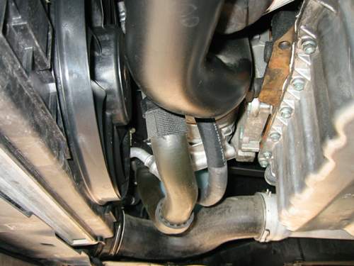

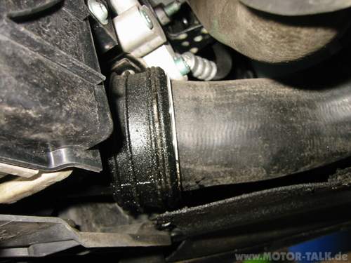

Hallole ...
Normal ist das nicht ... finde , der " Schlabbert " ganz ordentlich 😰
Bild 1 & 2 von " Hermy's  "  Ex - A3 2,0 TDI
zu 1 - Das ist normal an dem Luftschlauch , hat wohl jeder TDI mit der Zeit .
zu 2 - So " trocken " sollte es normal aussehen da unten .

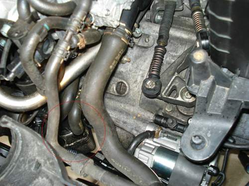

Bild 3 von Autofreak20
... Schlabbert das von oben vom Ölfilter bzw.  Ölkühler ( roter Kreis ) 😕
Hermy
A3-motor-getriebe-von-unten-004
A3-motor-getriebe-von-unten-021
Oel-schlabber-bild-9x-oelkuehler
Original geschrieben von Hermy66
Hallole ...
Hermy
Mhh... also so sauber wäre mir auch lieber. Jetzt bin ich doch wieder stutzig. Wie viel hatte der TDI denn gelaufen beim Bild machen?
Zu3: Das weiß ich nicht. Hab ich noch garnicht drauf geachtet. O_O Ölfilter kann es nicht sein. Der sitzt ganz LInks im Motorraum. Aber Ölkühler.... weiß nicht.....hat jmd ne Idee?

Hallole ...
@ Autofreak20
Ölfilter ganz links 😕 ... das dürfte wohl der Dieselfilter sein 😉
Hab leider kein gut passendes Pic mehr zur Hand vom A3 & BKD - Motor  .
Daher nehme ich jetzt mal eines von meinem Touri mit dem 2,0 TDI " BMM " - Motor
grün - rund = Dieselfilter
blau - rund = Ölfilter
pink - eckig = Ölkühler
... und für mich schaut es so aus , daß irgendwo in dem Bereich Ölfilter / Ölkühler dein " Öl - Schlabber " seinen Anfang hat .
Die " Suppe " tropft nach unten und wird durch den Fahrwind schön verteilt , von vorne nach hinten .
Hermy
