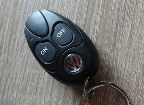

Bei meinem Golf Plus befindet sich der Empfänger für die Fernbedienung und die Antennenweiche,
die die Signale für die Freisprecheinrichtung und die für die Standheizung entsprechend aufteilt,
auf der Fahrerseite im mittleren Holm unten.
Eine Fernbedienung gibt es dazu, wenn die Standheizung ab Werk verbaut ist.
Meine ist verhältnismäßig groß.
Ich habe mir deshalb bei Ebay eine 2. ganz kleine modernere gekauft.
Die Sendeleistung soll angeblich im freien Feld 500m betragen.
200m durch zwei Gebäude schafft meine auf alle Fälle, obwohl sie so klein ist.

Also die VW Werksstandheizung von WEBASTO hat immer eine Fernbedienung dabei. Wenn du den Standheizungsknopf drückst, muß diese im Normalfall (genug Benzin im Tank 🙂 )auch anspringen. VW oder ein Webasto Fachbetrieb kann den Fehler auslesen, meistens ist es die Umwälzpumpe die Ärger macht...
Fernbedienung-vw-sth
OK, dann hat die wohl irgendein Vorbesitzer verloren...

Soviel ich weiß, sendet die T91R (7N0 963 513A) wohl nur einen kurzen 12V Schaltimpuls ,
die T91 (1K0 963 513A) hingegen schaltet für eine benutzerdefinierte Zeitspanne im Empfänger
12V dauerhaft.
Angeblich eignet sich für die VW Versionen nur die T91.
Genaues darüber weiß ich nicht. Mein Golf Plus ist Baujahr 2006.
Danach kann sich bezüglich der Standheizung viel geändert haben.
Mein Golf ist Baujahr 2005. ;-)

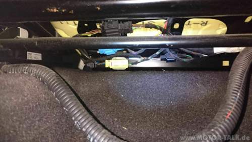

Weißt du evtl. noch ob der Empfänger direkt an der Standheizung sitzt oder ob die Dachantenne quasi der Empfänger ist?
In der Antenne befindet sich die Elektronik für den Antennenverstärker.
Wo der Empfänger für die Standheizung sich befindet, hatte ich schon beschrieben.
So sieht die Antenne mit den Anschlüssen aus :
GSM und das Signal für die Standheizung laufen von der Antenne über ein Kabel und werden
beim Empfänger für die Standheizung über eine Weiche aufgetrennt.
Hier, wo ich die rote Kennzeichnung rein gemalt habe, ist der Empfänger für die Standheizung:
Beim Baujahr 2005 brauchst du ganz bestimmt die T91, denn die habe ich auch.
Sorry, ich habe das zwar gelesen, aber wegen Müdigkeit nicht mehr ganz realisiert...
Ich bin etwas verwundert darüber, dass die Antenne auf dem Bild vier Kabel hat. Wozu dient das rote?

Der rote Draht ist die +Leitung für den Antennenverstärker im Fuß der Antenne.
Die anderen Kabel sind fürs Radio, die Standheizung (gleichzeitig Antenne für die Freisprecheinrichtung)
und GPS (Navigationssystem).
Je nachdem was verbaut ist, gibt es die entsprechende Antenne mit den benötigten Anschlüssen.
