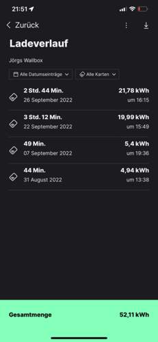

Hi, mal ne frage wenn ich zuhause mit dem Knochen lade sehe ich irgendwo wieviel kw ich geladen habe?
Ja sicher. Im Fahrzeugdisplay und der Mercedes Me App.
Finde es da nirgends....muss ich einen Dienst aktivieren?
Sehe da nur % und mit viertel kw geladen wird. Jedoch nirgends die geladenen kw.
Habt ihr einen Screenshot von der App oder ein Foto vom Display?
Danke
So jetzt zu mit dem ladeziegel geladen. Ich finde weder im Auto noch in der App eine Ansicht wieviel kwh ich getankt habe.
Klar wenn ich irgendwo extern lade mit Rechnung etc. Dann bekomme ich das vom Anbieter. Aber wenn ich zuhause oder kostenlos lade bekomme ich sowas ja nicht da sollte ich das ja dann im auto oder in der me app sehen oder? Kann mir da noch laufen jemand helfen wo ich das finde?
Danke
Das müsstest du über eine Intelligente Steckdose bzw Adapter wie fritzbox dect etc. realisieren.
Im Auto gibt es meines Wissens so eine dedizierte Anzeige nicht.
Ist ja irgendwie auch schade das man nicht sieht was man geladen hat, bei soviel Technik an Board. Bin mal gespannt ob mir @raggamuffin noch was sagt er meinte ja das würde man sehen.
Was ist denn für dich für entscheidend? Was du an Strom verbraucht hast oder wieviel kWh das Auto geladen hat?
Das kann aber doch die Wallbox…
@Rabbit691984 schrieb am 28. September 2022 um 19:46:58 Uhr:
Ich hab mich leider vertan. Dachte in der App würde man auch die KWh sehen.
