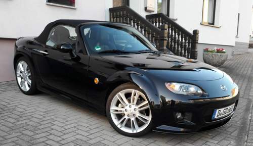

So, haben ihn heute abgeholt.
Rückfahrt waren 300km hat echt Spaß gemacht.
Schaut klasse aus, @amg2 !
Viel Spaß mit Deinem NC und viele schöne offene km ...
Mit dem Bodykit ja wirklich stimmg, was für ein Fahrwerk ist drinnen? Ggf die Achsgeo mit Forumswerten( die noch in der grossen Toleranz dr Originslwrrte liegen) einstellen.Grüsse
