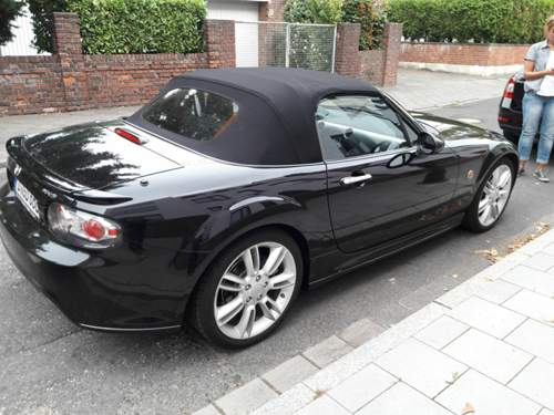

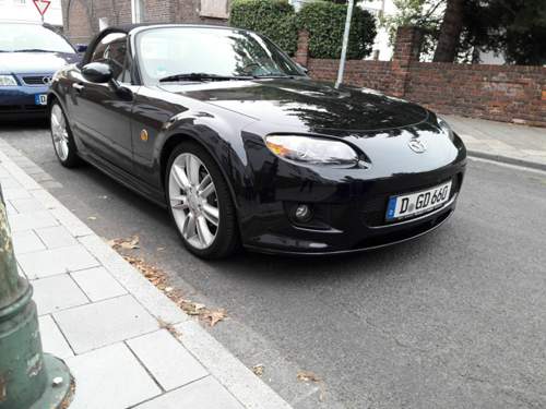

Ja , habe ihn gekauft.
Bericht folgt Morgen, eben erst nach Hause gekommen.
20190816-194652
20190816-194641
Auto hat einen guten Eindruck gemacht.
Kein Rost , keine Geräusche vom Motor oder Kupplung .
Unterm Auto sieht er aus wie Neu.
Erstbesitzer und war jedes Jahr zur Inspektion.
Letzte war vor einer Woche und TÜV vor 3 Tagen.
Das Leder der Sitze sieht wirklich noch sehr Gut aus.
Werde ihn morgen oder Sonntag abholen.

Herzlichen Glückwunsch zum NC und allzeit gute Fahrt !
Auf den beiden Fotos sieht der Wagen sehr schön und gepflegt aus.
Die Service-Historie, der Erstbesitz und der Zustand des Unterbodens klingen gut. Wenn das Leder des Fahrersitzes, insbesondere an der Seitenwange, wo man einsteigt, noch sehr gut aussieht, dann zeigt das, daß der Besitzer sehr sorgsam auf gute Pflege geachtet hat.
Klasse!
Ja, bei Fragen einfach fragen ! ;-)
Schönes Wochenende !
Moin, ist das ein Sondermodell? Mit anderen Nebelscheinwerfern? Macht aber einen Eindruck als wurde der gemocht. Grüsse
Ah gefunden, das ist der Mazdaspeed Satz vorn hinten.Sehr schön.Bitte mehr Details. Grüsse
