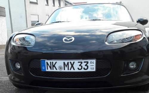

Kennzeichenhalter vorne höher gemacht wegen bessere Lüftung.
