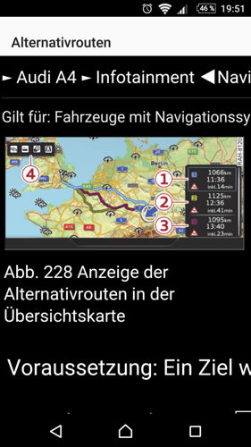

Zu Frage 1:
Diese Option gibt es.
Wenn du die Zielführung startest und er die Route berechnet. Hast du rechts unten drei Balken. Dort kennst du mit dem MMI Rad auswählen. Er zeigt die Strecke auch visuel an.
Die Farben der Kästchen habe eine Bedeutung, weiß jetzt nicht welche für was ist. aber steht in der Bedienungsanleitung.

Frage 1:
Erklärung zum Bild:
Routentyp (schnelle -1-, alternativ schnelle -2-, ökonomische Fahrstrecke -3-)
Vergessen das Bild anzuhängen und nachträglich geht es nicht.
