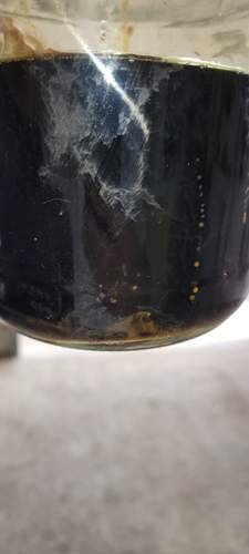

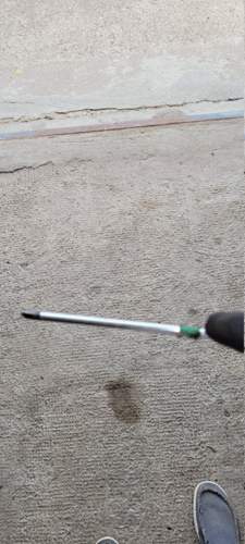

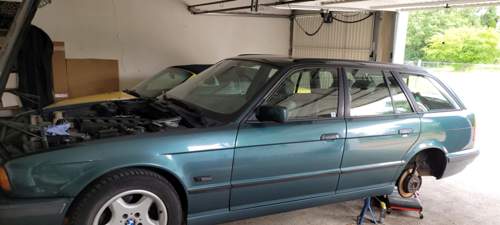

Nach dem der e34 endlich in den Sommerurlaub konnte wurde er gleich aufgebockt, Räder ab und tagelang erst mal alle Verschraubungen mit WD40 behandelt. Das war auch gut so, denn auch danach wehrten sich die Verschraubungen doch ordentlich. Hab die Druckspeicher aber beide mit viel Geduld raus bekommen.
Dann nach Erichs Anleitungen die Speicher geprüft und der Schraubendreher ging bis Anschlag rein. Ergo 2 neue Speicher fällig.
Erich, ich hab vorne an der Servopumpe den Vorlauf geöffnet um den Rest bzw. so viel wie möglich CHF11 raus zu bekommen. Behälter ist somit komplett leer, die Federbeine werde ich noch auskippen sobald diese raus sind. Muss noch Innenraum freilegen um an die Dome zu kommen.
Reicht das oder wo sollte ich das System noch öffnen um altes CHF raus zu bekommen?
CHF sah schon ganz übel aus.
Wie viel kommt insgesamt in das System wohl an CHF rein? 2 oder 3 Liter?
Anbei Bilder.
Bild 2 CHF11
Bild 3 11 cm ging der Dreher in den Speicher auf jeder Seite.
Morgen werde ich wohl Innenraum frei legen und dann die Stellen wo die Speicher sitzen Rostumwandler einsetzen.
Etwas Oberflächenrost entdeckt.
Federbein raus und zerlegen.
Berichte dann wieder.

dass es weltweit keine Druckspeicher gibt, ist seit vielen Monaten so, egal welcher Hersteller, und das, obwohl die selben Druckspeicher doch bei einigen Modellen passen, E30, E24, E32, E34, E24. Musst Du abwarten und weiter suchen, eines Tages sollten die hoffenlich wieder das sein.
Bei der Fluessigkeit kannste CHF11S nehmen, oder halt das Vergleichsprodukt von Febi Bilstein, die haben 2 Sorten, 1 x als Ersatz fuer CHF 7.1 und das andere fuer 11S.
So wie Du die Leitungen leeren willst, sollte wohl reichen, das meiste ist eh im Pentosinbehaelter und in den Bomben (speziell wenn die kaputt sind, dann ist ja alles voll Oel). Fuellmengen:
Lenkgetriebe Hydrolenkung
E32 ohne Niveauregulierung 2.4 Liter E34 1.2 Liter
E32 mit Niveauregulierung 3.0 Liter E34 1.8 Liter
Bei meinem E32 750iL ist die Gesamtmenge Pentosin fuer Lenkung, BKV und Niveau 3 Liter.
wenn Du noch mehr raushaben willst von der alten Fluessigkeit: Alles bekommste ja nicht raus aus dem Lenkgetriebe etc.
Da wuerde ich absaugen am Behaelter, fuellen, etwas fahren, wieder absaugen, fuellen etc bis halt alles klar ist.
Daempfer und Bomben machste ja eh leer. Aber erst mal neue Druckspeicher finden. Ich hab das vor paar Jahren vor Covid noch gemacht, da gab es die noch wie Sand am Meer, hatte dann welche aus U.K. per Luftfracht bekommen, ist heutzutage auch nicht mehr moeglich wegen strengerer Bestimmungen fuer Lufttransport, auch in USA sind se alle am jammern, nix da von Febi, SWAG, Lemfoerder, Meyle,
