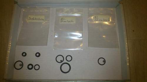

sehe hier ein Angebot fuer ueberholtes Niveau Ventil, man kann ja mal anfragen, ob er nur die Dichtsaetze anbieten kann auf Kleinanzeigen, siehe Bilder, dann haette man eine Alternative, wenn mal wieder einer was braucht.
https://www.kleinanzeigen.de/.../3065288801-223-2120
Im 7-Forum hatte mal einer so einen Satz angeboten, leider nicht mehr
Regulierventildichtsatz
Hab den mal angeschrieben ob die Dichtungen auch einzeln anbietet.
Denn für 450 das Teil auf Verdacht hinlegen ist mir doch tu much.

Zusatzinfo aus dem E34 Forum zu Dichtungen etc: Infos von Karim-V8 : Ich habe meine Niveaudämpfer und das Regelventil auch zerlegt und mal eine Liste gemacht an allen O-Ringen, die ich verbaut habe.
Niveaudämpfer Kennung "73" (sportl. Fahrwerksabstimmung, sollten aber baugleich sein mit den normalen 72ern bis auf eine kürzere Kolbenstange)
je Dämpfer
1x 38x2mm
1x 30x3mm
2x21,81x2,62mm
Regelventil:
1x 12,5x1,5
1x 16x2,6
1x 13x2
1x 9,52x1,78
1x 6x3
Alles bestellt bei IR Dichtungstechnik, war sehr zufrieden mit denen und man kann auch kleine Mengen bestellen.
Anbei mal ein Bild vom Regelventil, den Rest gibt es ja auf Erichs Seite zu sehen. Zum Zerlegen habe ich Zylinderstifte bzw. Bohrerschäfte in die Bohrungen der Schraube geklopft und dazu eine passende Aufnahme in Form eines Ringschlüssels mit selbigen Bohrungen gebaut.
Hilft sicher einigen Leuten weiter, da es sehr mühsam ist sich das alles zusammenzusuchen (spreche da aus Erfahrung), Karim-V8

So er hat recht schnell geantwortet.
Erich, kannst du was zu den erwähnten Kugeln und Spezi Werkzeug erzählen? Bisher fand ich keine Erwähnung.
Hier die Antwort.
"Hey,
das wären die Edelstahlkugeln und die O Ringe. Könnte ich für 90€ plus Versand anbieten.
Ein überholtes Ventil ist noch übrig alles andere ist bereits weg. Man brauch zwei Spezialschlüssel um die Schrauben zu öffnen."
Kugeln hab ich bis jetzt nicht gebraucht + leider auch nie gemessen, wir haben nur immer Dichtringe getauscht, wenn was leckte, die waren aus dem grossen Sortiment O-Ringe, deshalb wusste ich die Abmasse nicht genau, halt so lange gesucht im Kasten, bis der neue Ring passte. Kannst ja mal Dein altes Ventil demontieren und die Kugeln messen, O-Ringe Daten hab ich ja gepostet , oder jemand hier hat Daten der Kugeln, aber das sind Stahlkugeln und die gehn nicht kaputt.
Ich such mal weiter, ob ich das was finde zu den Kugeln.
Spezialschluessel: da sind ja 2 dicke "Schrauben" wo oben 2 kleine Loecher drin sind. In dem Link zum E34 forum steht geschrieben: "Zum Zerlegen habe ich Zylinderstifte bzw. Bohrerschäfte in die Bohrungen der Schraube geklopft und dazu eine passende Aufnahme in Form eines Ringschlüssels mit selbigen Bohrungen gebaut."
Ich hab so ein Werkzeug, wo man Pins mit verschiedenen Durchmessern einsetzen kann und dann die Weite verstellen kann. Gibt da massig in der Art, suche 2-Loch Schluessel, Zweilochmutterndreher. Aber man kann sich ja auch was basteln.
