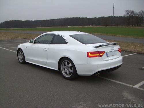

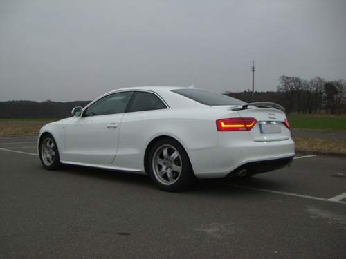

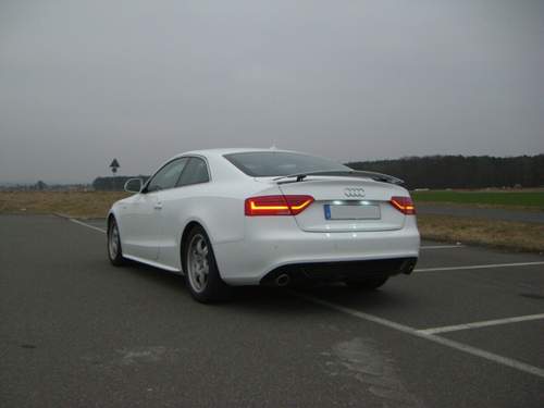

So hier mal wie versprochen ein paar Bilder...
Auch hier zu sehen:
http://www.motor-talk.de/.../audi-a5-8t-coupe?...
Bild-2
Bild-3
Bild-4
+7
ich bin ja auch immer für Umbauten jeglicher Art zu haben.....aber generell würde ich mir so einen Spoiler wenn es denn nicht sein müßte, nicht nachrüsten. Ich finde ihn weder am RS5 noch am normalen a5 der Gesamtoptik förderlich. Hier von einer optischen Aufwertung zu sprechen, wie vielleicht von einer anderen Stoßstange,etc kann aus meiner Sicht nicht zutreffen......technisch gesehen ist er wohl am normalen A5 auch nicht notwendig....ob er was bringt oder gar kontraproduktiv für den normalen A5 sein wird wurde auch schon besprochen....
Stellt sich die Frage nach dem Sinn dieser Nachrüstung.....aus meiner momentanen Sicht kann es nur die "Geilheit" (man verzeihe mir diesen Ausdruck) sein, per Knopfdruck irgendwas an seinem Auto ausfahren zu können.....also dafür habe ich an meinem die elektrische Anklappfunktion meiner Seitenspiegel....
zustimmung- er wirkt auch irgendwie deplaziert am A5 ...
am RS5 sieht es auch nicht viel besser aus....bei den obigen Bildern trägt natürlich die Winterbereifung zum komischen Gesamteindruck bei....
hahaha oh mein Gott die Felgen sind der Hammer, aber Hauptsache RS5 Heckspoiler drauf mit 17" Felgen... (welche man beim RS5 gar nicht über die Bremse bekommen würde oder?)
Dazu dann noch die Kennzeichenbeleuchtung die trotz hellem Nieselwetter aussieht als würde sie eine ganze Kleinstadt hell erleuchten können ... 😁
Geschmäcker sind halt verschieden 😉
Also ich finde das Heck nicht schlecht, persönlich gefällt mir aber der eingearbeitete Spoiler beim S5 besser, dezenter vor allem.
Kennzeichenbeleuchtung passt und Rückleuchten finde ich auch gut, aber die alten LEDs gefallen mir einen Tick besser. Liegt evlt. an dem, dass man sich an die Neuen vom FL erst gewöhnen muss...
Aber DIR muss es gefallen...🙂
