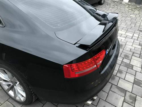

So Klappe drauf.

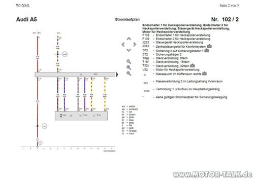

Frage zur Verkabelung hätte ich noch.
Stromversorgung vom Spoiler Stg Pin4 soll an Sicherungsträger 2 auf Halter F.
Halter F finde ich nicht im Kofferraum, ist der wo anders?
Was muss da Anliegen? Dauer 12V oder nur bei Zündung?
Ea41fdfc-8295-40db-ac69-e86bbd9ebbf7
Dauerplus
Sicherungsträger ST2, Steckplatz SF2
Rs5-heckklappe-stromplan
Audi-a5-sicherungstraeger-kofferraum
Danke. Hab sie jetzt an Klemme 15 (Zündung).
Beim Starten fährt der Spoiler jetzt immer kurz hoch und runter, weiß nicht ob das Standard ist aber macht‘n wichtigen Eindruck 🙂
nein ist nicht standard
denke das liegt am Zündungsplus...
