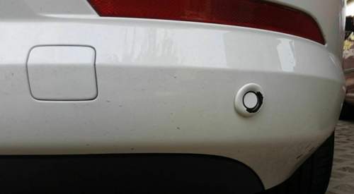

bräuchte mal die Hilfe von Lackierer bzw. Lackprofis...
Ich habe meinen Passat CC jetzt knapp 2 Jahre und der Vorbesitzer hat dem Auto nach einem Parkrempler wohl eine neue Heckstoßstange inkl. Parksensoren verpasst.
Die Parksensoren wurden wohl nicht so gut lackiert und nun platzt an allen vier hinteren Parksensoren der Lack rund um den äußeren Ring ab.
Kann mir Jemand sagen wie man den "Schaden" kostengünstig und sinnvoll beheben kann ?
Vermute aktuell:
-Stoßstange demontieren
-Parksensoren ausbauen (falls überhaupt so einfach möglich)
-Parksensoren schleifen/grundieren/neulackieren oder falls nicht möglich...
-...neue Parksensoren kaufen und lackieren :-(
-Parksensoren wieder einbauen
-Stoßstange wieder montieren
Stimmt das so ? Und weiß Jemand ob man die Parksensoren einfach so neulackieren kann oder ob es dabei Probleme gibt ? Und kann man den äußeren Ring demontieren !?
Was würdet ihr empfehlen ?
Ist ja nicht viel Lack, aber doch schon ein recht hoher Aufwand...
Danke :-)
Parksensor
Die Sensoren sind separat, die lassen sich ausclipsen. Auch die Halter lassen sich problemlos ausclipsen.
Aber die Stoßstange muss dafür runter.
Aber als Grundierung brauchst du Kunststoffprimer bzw. -grundierung.
Am günstigsten für dich ist entweder dir das Lackmaterial (als Spraydosensatz) direkt bei VW zu bestellen, oder lässt es machen.
kannst auch einfach abschleifen und folieren, das kann man auch selber machen
Dann schneidet er aber auf den Lackteilen, was zu Farbabblätterung führen kann, gerade dann, wenn er Laie ist.
warum sollte er auf lackteilen schneiden wenn die sensoren ausgebaut und dann foliert werden?
raus müssen die schon dafür, wenn du das meinst.
Kannst du halten wie möchtest.
Aber wenn ich für eine Folierung trotzdem alles ausbauen muss, lass ich es lieber lackieren. Folierung nur, wenn der Aufwand dabei gering bleibt - das ist mMn nicht gegeben. Aber das kann jeder für sich selbst entscheiden.
Danke für die Antworten !!
Wäre schon für lackieren, dass alles einheitlich und "original" ist.
Kann mir Jemand noch einen Tipp geben wie man ohne Schäden und langes Versuchen am einfachsten die Stoßstange abbekommt und die Parksensoren ausbauen kann ?
Automobiler finden ja aus optischen und platzgründen immer wieder tolle Methoden Sachen sehr kompliziert zu befestigen, daher kann ich den Aufwand nur schwer abschätzen :-(
Falls zu kompliziert suche ich mir eine Werkstatt oder Lackierei die alles macht (vermute das kostet aber gleich viel mehr).
Danke !
@matze_66 schrieb am 8. Mai 2015 um 12:34:49 Uhr:
Schau mal hier
, dort kannst du zumindest die Schrauben im Radkasten sehen. Dazu müssen noch die Rückleuchten raus, dort sind auch noch Schrauben zu finden. Geht aber ganz gut. Musst natürlich die unteren Schrauben an der Heckschürze auch entfernen. Die sieht man aber alle.
Wenn mich nicht alles täuscht sind es die Schrauben im Radkasten, die die Radhausschale und die Stoßstange halten, evtl. noch zwei Schrauben oder Clipse an der Stoßstangen Ecke, die mit dem Seitenteil verbunden sind.
Unter der Stoßstange 3 oder 4 Schrauben - alle samt Torx 25.
Die Rückleuchten müssen glaube ich auch raus. Müssten von innen zwei große Kunstoffschrauben sein, die kann man mit der Hand lösen und fest drehen. Darunter befinden sich evtl. noch 1 oder 2 30 Torx Schrauben pro Seite...
Das sollte es gewesen sein.
