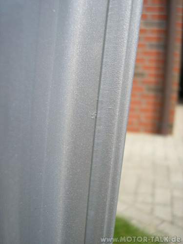

So von mir mal ein kurzer Zwischenbericht von mir.
Ich war nun beim VW Händler und es wird ein Antrag für die Kennzeichenleuchten und Rückleuchten gestellt. Der Meister sagte, dass es mit der Heckklappe wohl keine Probleme geben wird. Werde nächste Woche dann bescheid bekommen was VW nun sagt.
Nun aber das Problem mit den Türen:
An der Beifahrertür und die hintere Tür der Beifahrerseite sind an der Innenseite am Dichtungsfalz kleine Lackbläschen vorhanden.
Der Meister sagte, dass wir da keine Chanche haben das VW das übernimmt, da das Auto älter als 3 Jahre ist (09/07). Stimmt das nun oder nicht - ist doch das gleiche wie mit der Heckklappe oder?!

@ Kili1000: An deiner Stelle würde ich alle vier Felgen lackieren lassen, dann hast du Ruhe. Evtl. sogar mit Trockeneis oder Glasperlen strahlen lassen und anschliessend pulvern lassen, dass hält besser und ist teilweise günstiger. Gleichzeitig hast du alle vier Felgen im selben Farbton.
@ Björn_R: Wenn die Blasen unter der Versiegelungsnaht hervorkommen, ist es klar eine Gewährleistungssache. Das mit den drei Jahren ist quatsch. DIe Grenze liegt bei sechs Jahren!
Evtl. solltest du mehr Druck machen, oder den Händler wechseln.

Ja, die Blasen kommen hinter der Dichtungsnaht raus (Bild: Beifahrertür vorne - dort nur eine Stelle. Hintere Tür ist stärker betroffen).
Ich kann das auch nicht ganz nachvollziehen, vor allem weil der Händler sonst super ist und schon sehr viel durch gekriegt hat und sich sehr viel Mühe gegeben hat bei meinen vorherigen Autos.
Aber ich sehe nicht ein, dass ich das aus eigener Tasche zahlen soll.
Problem ist das der Händler auch schon ca. 50km weg ist da es der einzigst "brauchbare" VW Händler ist im Umkreis.
Naja, werde nächste Woche nochmal mit denen Reden und zwischenzeitlich vielleicht doch mal zu einem anderen Händler fahren, auch wenn ich bei denen von vornherein kein gutes Gefühl habe....
