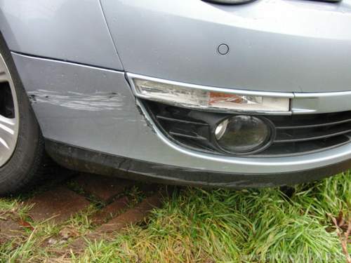

Hallo ,
hat leider doch etwas länger gedauert !
Ich war/bin leider im Moment krank !
Hier sind die Bilder ...
Ich denke so wie die Stoßstange gerissen ist kann da nichts mehr repariert werden.
Die 800,-  Euro sind FIX !
Hab die Reparatur / Austausch  deshalb bereits in Auftrag gegeben
Gruß Klaus

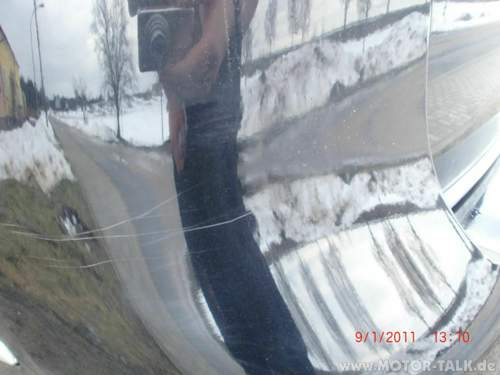

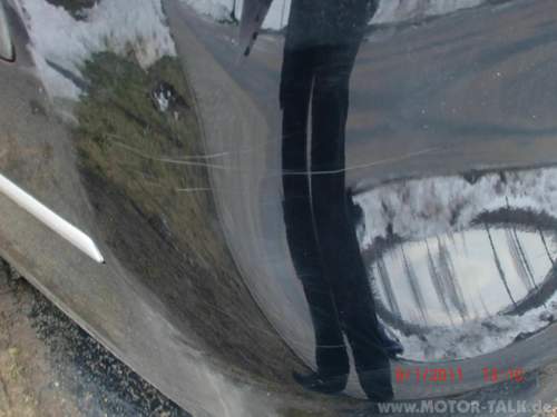

Hallo
Kurz vor oder nach Weihnachten ist unsere Nachbarin mit Ihren Hund spazieren gegangen und hat ne blöde Hundeleihne benutzt...
Der Hund ist zu unseren Hund und die Leihen ist schön an meine Stoßstange hinten linke Seite, bemerkung hierzu Passi war drecki durch Sand Salz was halt im Winter so gibt. Schuld frage ist noch nicht gekläret hab es gesehen bzw. wa zum Tatzeitpunkt draußen ein Zeugen hier zu habe ich auch noch...Versicherung udn Nachbarin sieht keine Schuld und das es von der Leihne ist, ich weiß aber das ich nirgendwo gegen gekommen bin usw.
Passi ist 7 Monate alt, in Deep Black Perleffekt
KVA Laut einer Werstatt 545€
KVA meiner Werkstatt 359€ beides voll Lacken und allternativ 100€ Smart Repair...
Meine frage womit komm ich besser?
MFG

Hallo, also hier def. austauschen. Der Preis ist korrekt.

Hallo, also der Kratzer sieht mir "nur" matt aus. Schau mal bitte, ob du mit dem Fingernagel im Kratzer stark hängen bleibst, oder ob die Grundierung zu sehen ist. Teste bitte auch, ob die Kratzer optisch fast verschwinden, wenn du die Oberfläche nass machst (Lappen+Wasser oder Spucke + Finger) 😉 .
Wenn dies nicht der Fall ist, wäre es evtl. mit Schleifen und Polieren getan.
Anderenfalls würde ich Smartrepair in betracht ziehen.
Alternativ den Weg zu einer freien Lackiererei gehen, die lackieren oft die halbe! (kein Smartrepair!) Stoßfstange an - für ~120,-€.
mfg René
