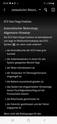

Die Frage wäre noch nach dem Baujahr des Fahrzeuges, da ab Ende 2014 die s. g. 12V 12Ah Stützbatterie, die für das Eco Start Stopp System verwendet wurde, nicht mehr eingebaut wurde. Wenn diese Stützbatterie defekt ist, kann es ebenfalls zu Ausfällen der Eco StartStopp Funktion kommen. Im Bildanhang der Auszug aus der BA für Fahrzeuge ab 2015, im Folgetext, die Beschreibung für Fahrzeuge ab 2012.
Die ECO Start/Stopp Funktion wird in Abhängigkeit diverser Betriebszustände realisiert.
Die zu erfüllenden Bedingungen für das automatische "Ausschalten" des Motors wären:
- die ECO-Taste leuchtet "grün"
- das ECO-Symbol wird im Kombiinstrument angezeigt
- die Außentemperatur liegt in einem für das System geeigneten Bereich
- der Motor ist betriebswarm
- die Temperatur im Fahrzeuginnenraum ist eingeregelt
- die Batterie ist ausreichend geladen
- bei eingeschalteter Klimaanlage erkennt das System keinen Feuchtigkeitsbeschlag auf der Frontscheibe
- die Motorhaube ist geschlossen
- die Fahrertür ist geschlossen und der Fahrer ist angegurtet
Wenn nicht alle der o. g. Bedingungen erfüllt sind, wird das ECO-Symbol nicht (bzw. bei farbigen Display "gelb"😉 angezeigt und die Funktion "automatischer Motorstopp" ist deaktiviert.

Die in "blau" dargestellten Parameter können von dem/der Fahrer/in im Fahrbetrieb nicht selbst erkannt, oder gar auf deren Plausibilität hin verifiziert werden.
Im gesamten ist erkennbar, dass das ECO Start/Stopp System technisch sehr komplex ist, und nicht aus einem einfachen "Einschalten" / "Ausschalten" aufgrund erreichter Motortemperatur und Fahrzeugstopp an der Ampel besteht.

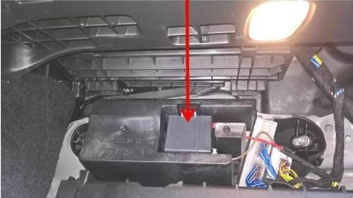

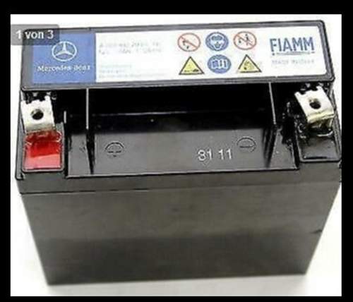

@west-berliner45
Mit der Mopf Einführung = 11.2014, wurde die s. g. 12V 12Ah Stützbatterie, die für das Eco Start Stopp System verwendet wurde, durch eine Kondensatorpufferung abgelöst.
Meiner aus 9/16 soll aber noch eine haben laut Werkstatt! Das ist doch wenn die, die unter dem Handschuhfach verbaut ist richtig?
Wenn dein Fahrzeug mit einem 7G DCT = Automatikgetriebe ausgestattet ist, befindet sich an der Stelle wo zuvor die Stützbatterie 12V 12 Ah verbaut war (Bild 1 + 2), eine s. g. Backupbatterie = 12V 1,2 Ah (Bild 3 + 4), die für die Parkbremse-/blockierung (hierbei ist nicht die Feststell-/Handbremse gemeint) benötigt wird. Bei Fahrzeugen mit manuellem 6 Gang Getriebe, ist weder eine Stützbatterie noch Backupbatterie verbaut (Bild 5)
wer_pa
