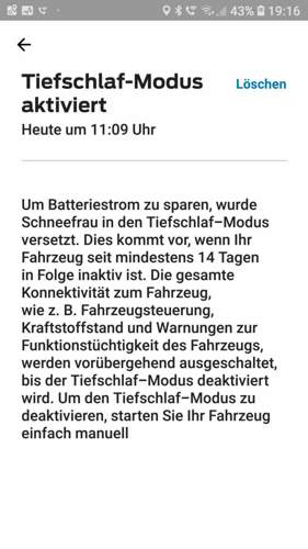

Genau wie bei meinem 2L Diesel Automatik. Es ist zum Mäuse melken. Habe den Verdacht das demnächst auch wieder folgende Meldung kommt.
