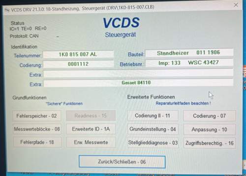

Ist es normal das die Standheizung in meinem Golf 5 Benziner nur den Innenraum aufwärmt? Die Standheizung ist ab Werk verbaut. Eingestellt sind 30 Minuten. Der Motor ist aber nach den 30 Minuten kalt. Wenn ich die Fahrt dann antrete fahre ich mit einem kalten Motor los. Kann man das irgendwo umstellen ob nur Innenraum oder beides Motor und Innenraum aufgewärmt werden. Ich würde es gut finden wenn der Motor auch aufgewärmt wird wie es ja eigentlich bei Dieselfahrzeugen der Fall ist. In der MFA finde ich auch nichts drüber. Kennt sich jemand damit aus?

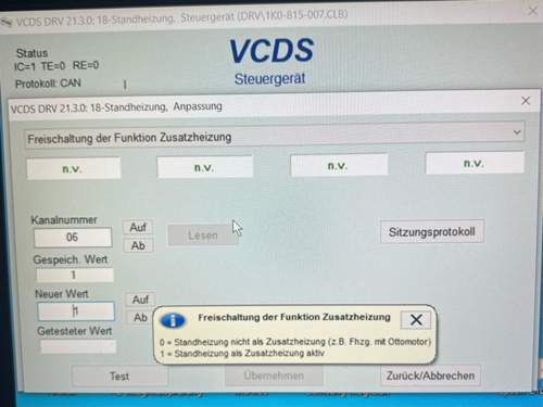

@Gjila1 schrieb am 31. Dezember 2023 um 18:45:05 Uhr:
@Hackschnitzel schrieb am 31. Dezember 2023 um 18:36:02 Uhr:
Auf 0, da du keinen Diesel hast
Die steht auf 1 seit dem ich ihn gebraucht gekauft habe.
Da steht ja nichts von Diesel. Otto ist ja ein allgemeiner Begriff.
Ottomotor bedeutet Benzinmotor, da umgangssprachlich ein Ottomotor kein Selbstzünder ist, sonder ein Benzinlufegemisch durch einen Seperate Zuündung (Zündkerze) im Brennraum zuündet.
So heisst die Standheizung bei VCDS. Mehr weiss ich nicht. Ist eine Webasto mit T90 Fernbedienung.

Ich habe das so verstanden: Als Zuheizer heizen die auch das Wasser des Motors, ohne Zuheizerfunktion wohl einen kleineren Wasserkreislauf und der Motor wird nicht warm.
Ist doch einfach festzustellen - stell auf Zuheizerfunktion und schau was passiert.
War so ja wohl vorher, bevor Du das geändert hast.
Stand seit ich ihn gekauft habe auf 1. Aber das war nur ne Frage nebenbei. Hat ja eigentlich nicht mit dem Thema zu tun ob nur Innenraum oder mit Motor erwärmt wird.

Doch: Als Zuheizer mit Motor. Als Nichtzuheizer nur Innenraum.
Bis zu ein bestimmten Bj. haben die aus unbekannten Gründen ein Absperrventil verbaut welches den Kühlwasserkreislauf bei Standheizungsbetrieb nur auf den Innenraum begrenzt. War bei meinen auch so. Musst mal mit vcds nachsehen. Das kann man auf nicht verbaut setzten dann heizt der den Motor mit vor.
Byte 3, Umschaltventil für Kühlmittel nicht verbaut.
