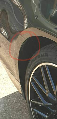

Mich würde mal interessieren, wer an seinem Fahrzeug eine Leiste nach Auflage "K2b" (eine Leiste im Bereich 0° bis 50° hinter der Radmitte) ab Werk angebracht hat.
Das müsste von der Rad/Reifenkombination abhängen.
Bei mir - mit dem o.a. COC - sind keine verbaut.
Ab Werk sind Winterräder 215/60 R16 95V auf 6,5Jx16H2 OS50,0 angebracht.
Jetzt sind Sommerräder 235/45 R18 98W auf 8.0Jx18H2 OS45,0 mit ABE angebracht. Diese erscheinen mir hart an der Grenze bzgl. Radabdeckung "K2b".

Hat der diese Radabdeckungen nach K2b (durch Anbau von dauerhaft befestigten Karosserieteilen im Bereich 0° bis 50° hinter Radmitte) ?
Also ich kenne mich damit nicht aus. Das Auto kam aus dem Ford Fuhrpark.
Handelt es sich dabei tatsächlich um diese kleine Stück Kunststoff am Radkasten?
Bin auch noch am Rätseln - aber mit diesem Plastik-Teil wurde mein Mondi auch ausgeliefert.
( wie bereits erwähnt mit den 235/50R17 ).
Fahre allerdings den Allrag - hängt das vllt damit zusammen?
Beste Grüße Turi
@NoRez schrieb am 17. Mai 2020 um 20:11:12 Uhr:
Unm genau diese Plastikteile geht es. Diese sollen für eine ausreichende Abdeckung der Reifen im Bereich 0° bis 50° hinter der Radmitte sorgen.
Vielen Dank für die Bilder.
Bei einem Fahrzeug ohne diese Teile sind die 235/45R18 auf 8X18ET45 in dieser Beziehung grenzwertig, aber nach ABE ohne Änderung und Eintragung zulässig.
