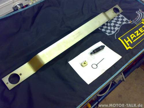

Du kannst von Glück reden 70.000km geschafft zu haben bei mir waren es nur 3500km😉
Hier nun für dich mein Wochenende seit Freitag....Thermostat,Zahnriemen,Wapu, ect.ect.
Es kam wie es kommen mußte und bei der ganzen Aktion hat sich auch noch der rechte NWV verabschiedet aber das is ein anderes Problem. Mein Plan war eigentlich nur das Thermostat zu wechseln-Fakt ist es geht def. mit entspannen des Zahnriemens und halb abziehn vom NW-Rad😉 ABER das kann ich nun nicht mehr empfehlen denn es ist so eng das man Gefahr läuft den ZR zu beschädigen und das auslaufende Kühlmittel ist für ihn ebenso keinesfalls gut! da ich den Arretiersatz eh schon hatte hab ich somit gleich alles gemacht.😮 Bilder sind unten und sprechen für sich....
Mit dem Wekzeugsatz ist der Zahnriemen selber in einer 1/2h gewechselt.....das Zeug ist Gold wert...😮 das einzige worauf man echt achten muß ist das rechte NW Rad nicht unnötig linksrum zu verdrehn-dadurch hat es mir die Gleitschiene vom NWV abgerissen😰 womit nochmal 2h im Eimer waren weil die NW raus mußte.....🙄 Ingesamt aber eine recht schöne Arbeit wenn man nicht gerade das Pech mit dem NWV hat-an der Stelle nochmal schönen Dank an Willywacken der mich auf die Idee brachte dort nochmal nachzuschauen als ich beim ersten durchdrehn ein verdächtiges "KLACK" wahrgenommen hatte...😉
Auf dem letzten Bild sieht man übrigens den ZR vor der Demontage als er locker war zwischen den NW. Rädern-das ist je nach NW Stellung normal und sollte nicht erschrecken-im laufen stimmt die Spannung dann wieder.
Wichtig!
-NW Räder nicht linksherum drehn!
-NW Rad immer abziehn sonst keine exakte Einstellung möglich da sich beim spannen des ZR die Räder nochmal ein ganzes Stück verdrehn!
-NW Rad & NW Konus ordentlich mit Putzvlies saubermachen und entfetten!
-Wapu & Thermostatsitz penibel saubermachen vorm Einbau der neuen Teile-sonst tropft es unweigerlich
@ TE den Werkzeugsatz kann ich dir gegen kleinen Pfand gerne ausleihen.
