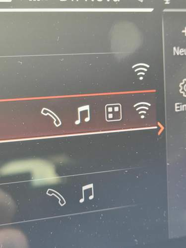

Bekomme das 4. Symbol "Apps" neben Telefon, WLAN u. BT Audio bei COM nicht weiß, obwohl Apps im iDrive aktiviert ist u. obwohl Android Auto u. CarPlay deaktiviert ist
(Bild anbei, die Kamera hellt die Symbole auf, das App Symbol ist grau, nicht weiß)

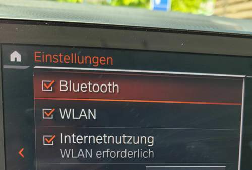

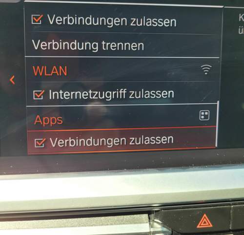

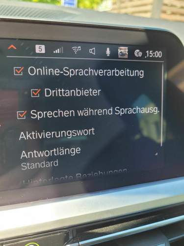

Ja, WLAN ist aktiviert (Bild 1, 3), das zeigt auch das ganz rechte WLAN Symbol in Einstellungen
Auch die Alexa notwendige online u. Drittanbieter Option ist aktiviert (Bild 2)
Bin echt ratlos, warum Alexa nicht funktioniert...

ist etwas umständlich und nicht sehr praktikabel.
WLAN am Handy deaktivieren > und den "einen Single WLAN" Eintrag in den Com Einstellungen löschen
Danach WLAN am Handy aktivieren und in den Com Einstellungen "Neues Gerät" hinzufügen hier den letzten Eintrag denke Apps und Internet auswählen. Danach mit dem Handy den QR Code vom Navi Display einscannen und am Handy verbinden.
Wenn du Glück hast funktioniert nun Alexa bzw das App Symbol ist hell.
Ansonsten Handy komplett vom BMW entfernen vice versa am Handy den BMW entfernen (BT+WLAN)
Neu verbinden > Android Auto NICHT auswählen und alles weitere verbinden (WLAN usw) sollte aber alles automatisch vom BMW abgefragt werden.
