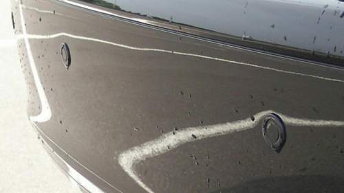

Ich hab für meine Frau einen TT Roadster als Vorführer gekauft der aber leider keine Einparkhilfe besitzt.
Der Freundliche hätte die Hintere zwar nachgerüstet, allerdings nur aus dem VAG Zubehör und da stehen die Sensoren etwas hervor.
Ich hab jetzt im Zubehör einen PDC Kit für hinten gefunden der aussieht wie original.
Da dieses Set universal ist gibt es nur die Info das ganze an den Rückfahrscheinwerfer anzuschließen.
Ich will das ganze auf jeden Fall ordentlich anschließen und nicht nur mit nem Stromdieb an die Rückleuchte klöppeln.
Hat hier vielleicht jemand nen Leitungsplan vom Kofferraum Bereich ?
Muss ich eventuell mit Fehlermeldungen von den LED Rückleuchten rechnen?
Ich wäre wirklich für Informationen dankbar!
@BruceWayne schrieb am 13. November 2020 um 10:58:26 Uhr:
Ich muß das Thema hier mal wieder aufgreifen.
Warum benutzt du nicht die Originalen vom TT als Nachrüstung? Im Internet gibt es die zu kaufen mit Anleitungen und Codierung. Dann sieht das wie vom Werk aus. Bündig und Lackiert. Würde gerne mal Bilder sehen was Audi da aktuell bei dir gemacht hat.
Die originalen nachzurüsten fand meine Frau unnötig und zu teuer.
Audi wollte diese einbauen das hätte dann ausgesehen wie auf dem Foto und wäre trotzdem recht teuer gewesen:
https://shops.audi.com/.../nachruestung-einparkhilfe-8x0054630-9
Ich will deshalb diese hier verbauen:
https://www.suwtec.de/...ksensoren-set-Heck-Universal-neu-original-nah
Trotzdem wäre ein Stromlaufplan nicht schlecht!

Ich tippe mal, dass das Universalset von dir zur Versorgung an Kl. 15 und zum Erkennen des Rückwärtsgangs an den Scheinwerfer gehängt wird.
Noch ein Tip zu den versenkten PDC Sensoren : ich hab mir die original nachgerüstet und die Löcher werden eigentlich NICHT gebohrt, sondern mit einem Spezialwerkzeug nach innen gestantzt. Das hat den Vorteil, dass der Lack nicht splittert und ein schöner lackbedeckter Grad am Rand entsteht.
@coper2 schrieb am 13. November 2020 um 19:53:35 Uhr:
Das mit dem Stanzen wußte ich, aber danke für die Info !
Hattest du die die Stanze bei K-Electronic geliehen?
Wo ist denn Kl. 15?
Nein, ich hab mir die Stanze gebraucht gekauft und bislang auch nicht mehr verkauft - falls du also Interesse hast... ;)
Ob die original den gleichen Durchmesser hat, kann ich dir aus dem Stehgreif nicht sagen - müsste ich erst selbst nachmessen.
Wüsste auf Anhieb im Heck keinen Verbraucher, der auf Kl. 15 hängt. Spurwechsel-Assist vllt? Steckdose im Kofferraum?
Kannst mir ja mal ne PN schreiben was du haben möchtest.
Nochmal meine Frage, wo ist KL. 15 ?
Sonntag bin ich wieder im Lande, dann such ich dir die Info's raus :)
