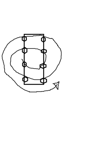

hab eine Frage zum Wechsel der Ventildeckeldichtung. Habe ich das korrekt verstanden das der Dreibond unter der Dichtung nur an den Ecken drankommt? Oder komplett überall drunter?

Nur an den Stoßkanten (Motor/Steuerkettenkasten) und an dem/den Halbmond/en.
Schrauben von innen nach außen, spiralförmig anziehen. Ich meine 20Nm.. auf jeden Fall nicht allzu fest.

Dario, was meinst du mit "spiralförmig" die müssen über kreuz von innen nach aussen angezogen werden
Das Gleiche
Spiralfoermig
Geile Zeichnung😁 Ich hatte das jetzt anders vor Augen, aber passt schon😉
Ist eine originale Dacia-Zeichnung 😁
So steht das auch im TIS, wenn ich mich richtig erinnere..
