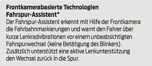

Frage zum Spurhalteassistent
Hab da mal eine Frage zum Spurhalteassistent. In der Broschüre steht was von aktiver Lenkunterstützung.
Wie kann man das verstehen?
