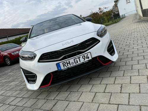

Hallo miteinander
Seit heute bin ich stolzer Besitzer eines Proceed GT in Blue Flame mit Vollausstattung:-)
Das Auto macht riesigen Spass!
Einzig der Parkassistent und ich sind noch keine Freunde.........
Auch wenn die Parklücke (parallel links oder rechts) riesig ist, zeigt das Display bloss „Parklücke wird gesucht“.
Dies unabhängig, wie schnell/langsam und mit welchem Abstand ich an der Lücke entlang fahre.
Was mache ich falsch?

Wenn das fehlt, obwohl es da sein müsste, solltest du das aber nicht so hinnehmen. Das was bei mir fehlte war weit weniger bedeutsam als ein Assistenzsystem, und ich hab von Kia nachträglich Geld bekommen.
Doofe Frage: passen denn die anderen Details, z.b. Digital Cockpit?
ich hab zu 100% den GT
und alles an Ausstattung was in der Liste aufgeführt wird nur eben nicht „ Intelligentes Parksystem (Parking Assist-Perpendicular Reverse, PA-PDR)A mit Einparkassistent zum Parallel- und Quereinparken sowie Parallelausparken“

Dann bin ich mal gespannt was der Händler sagt, oder dann auch KIA

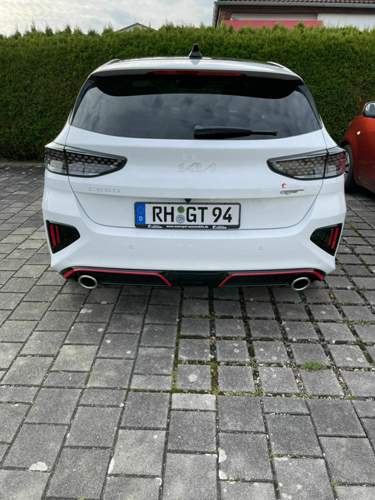

Hast du links und rechts hinten am Radlauf den tiefer sitzenden Sensor?
Der ist unter anderem Bestandteil des Einparksystems.

ich hab leider kein Bild meiner Seitenansicht vom Auto aber falls du den hier meinst der auch im Netz abgebildet ist, ja den hab ich.

Problem ist gelöst. Mein Händler musste sich selber erstmal schlau machen.
Es ist tatsächlich so, dass die Taste mit der Kamera und dem P bei mir nicht nur die Rückwärtskamera extra, sondern auch den Parkassistenten steuert. Dafür muss man einfach nur noch länger die Taste gedrückt halten. Hab gestern zwar ewig gedrückt aber scheinbar nicht lange genug 😉
