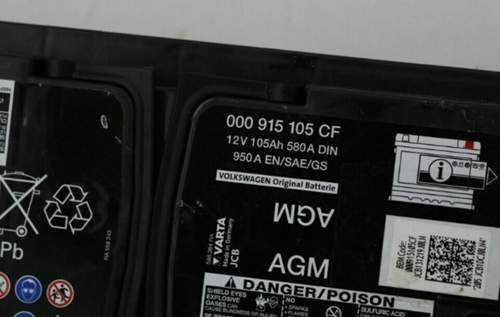

Und das folgende code benutzen für einen 95AGM:
000915105CE
Serienummer die da unter steht, Erhöhet du die letzte Zahl um 1 Stelle. Wenn es also eine 3 gibt, machst du es 4. Dan alles Speichern, akzeptieren und dann wird der Code akzeptiert und dein Batterie wird korrekt codiert...
Hast Du auch den Code für die 105Ah-Batterie?

@micha204 schrieb am 16. Februar 2020 um 19:16:22 Uhr:
Hier ein bilder davon
Vielen Dank
