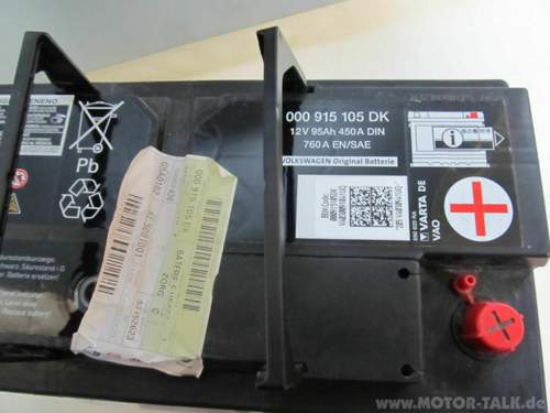

Hallo an alle,
ich möchte meine Batterie tauschen, da sie ganz schön schwach geworden ist, es ist eine original Audi 95Ah. Jetzt soll eine 110Ah Varta Silver Dynamic rein oder doch lieber eine 95Ah Varta AGM? Geht das so ohne weiters zwecks der Codierung? Es ist ein 4E 4.2TDI !
Ich hoffe auf eure Hilfe
Mfg Daniel
Audi
BEM Daten:
Batterie Typ: Varta
TN: 000 915 105CE
SN: Die von der alten +1 bei der Letzten Zahl. Also wenn die alte ne "xxx6" ist... einfach "XXX7"
Weiteres im Anhang.

000915105ce-13
204334118-w1188-h891
Egal wie, Sie muss codiert werden.

Wenn das BEM nicht weiß, das es eine AGM ist, wird die nicht voll geladen und es fehelen immer rund 10%. (Spannung) Das ist Gift für die Batterie und verkürzt Kapazität und Lebensdauer.
Wenn die nicht richtig codiert wird und dem BEM gesagt wird, daß eine neue Batterie drin ist, (Historie gelöscht) berücksichtigt das BEM Alter und Anzahl Startvorgänge der Vorgängerbatterie, Komfortabschaltung etc..
Kurzum, ohne Codierung ist halbfertige Arbeit und technisch 6, beim A8 ein no go. Das BEM ist gut, aber wie jeder Computer nur so gut, wie der Input. Ein 190A Alternator (2,3 kW ist schon ein kleiner Generator, der rund 3 kW Motorleistung zieht) 6 1/2 mal so stark wie früher unsere 30 Amp Lima's, will zu 100% korrekt gesteuert werden. Auch das geht alles über das BEM und nicht mehr wie früher über Regler auf der Lima.
Bei anderen Energiesystemen lernen die über Zeit selber, daß eine neue Batterie drin ist, angeblich.

Also mit der varta 95ah agm hat alles geklappt! Habe die Codierung für die VAG 92ah agm genommen! Wenn ich doch noch eine finde für die 95ah werde ich die neu codieren!
Ich danke euch für die Hilfe
Mfg Daniel
Falls sich jemand die EXIDE EK950 (95AH AGM) verbauen möchte:
Hersteller: Exide
TN: 4F0915105E
SN: Alte +1

Schaut wirklich einmal in der Suche!! Das Thema wurde hier mit technischen Details und Messungen vollkommen auseinander genommen!
Mein Fazit: Codieren bringt nur was, wenn er sich schon über einen defekten/nachgelassenen Akku beschwert hat. Beim codieren von nass auf AGM passiert rein GAR NIX, weder mit der Spannung, noch mit dem Ladestrom! Alles nachgemessen über Monate! Ob sich das auswirkt auf die Abschaltstufen, weiß ich jedoch nicht..
