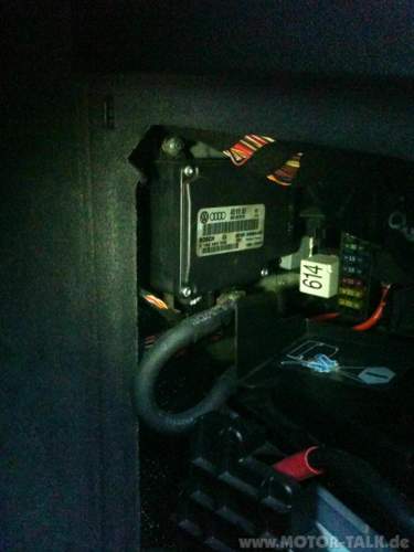

Morgen!
Ich wollte gestern die Batterie mal aufladen. Aber ich find bei mir die Massebolzen nicht?😕🙄
Normal sollte es doch unterhalb der BEM sein, oder?
