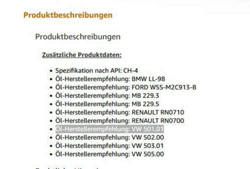

Laut Betriebsanleitung Seite 131 brauche ich für meinen 2.6er entweder Öl mit VW 500 00 oder VW 501 01.
Wobei das 500 00 einen breiteren Temperaturbereich abdeckt während das 501 01 für den Sommer weniger geeignet ist ( zb SAE 5W-30 )
Nun sind das ja relativ alte Normen und was ich so gefunden habe sind beide Normen durch VW 502 00
ersetzt worden.
Heisst das, dass ein Öl mit VW 502 00 auch den Temperaturbereich von -20 bis +35 abdeckt (so stehts in meiner Betriebsanleitung ) oder habe ich das falsch verstanden ?
Ich hab mir ein
'5W-30 API SL Hydrosynthetisches Motoroel fuer die heutigen Benzin- und Dieselmotoren VW 502.00/505.00; MB 229.1'
herausgesucht. Ich denke das sollte reichen.
