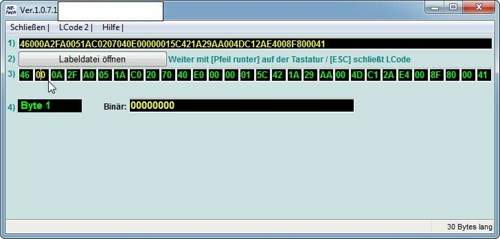

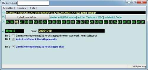

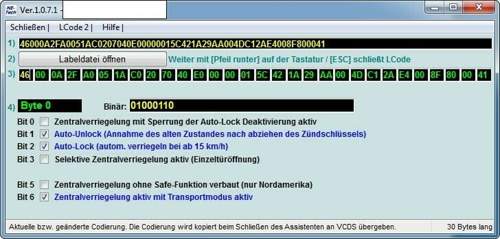

Gib mir mal deinen scan von Codierung und APKs.
ist reine Codierung im 09er
Aaalso...mein BCM ist ein 8P0 907 063 N
Byte 17, Bit 5 und 6 ist CH/LH aktiv
Byte 21, Bit 5 --> Regen-Licht-Sensor verbaut
Mehr relevantes kann ich gerade garnicht erkennen....
im Bordnetz wird CH Lh auch in byte 00 und ich meine byte 01 oder 02 gesetzt

Ich weiß ja nicht was bei dir gemacht wurde, aber deine codierung im 09er sieht böse aus.
Und das in vielen bytes.
@Neronbg schrieb am 16. Mai 2017 um 12:20:04 Uhr:
wie wäre es denn richtig. um das mal nachzuvollziehen.
Es wurde die Fußraumbeleuchtung vorn,der Regensensor und die für die Türen. Wobei ich mal davon ausgehe, dass ich denen den falschen Sensor gegeben habe. Denn der Sensor ist ohne Index. Der freundliche hat mir die Nummer gegeben die für diesen Wagen richtig sein sollte. also brauche ich den 8k0955559D. Was der Unterschiede zu ohne Index ist...keinen Schimmer.
Hilfreich wäre eine kleine Auflistung welches Byte für was zuständig ist. Damit man mal die ganze Sache verstehen kann.
Ich habe dies nur ausgelesen und nichts verändert. Die Leute in der Werkstatt können mir viel erzählen wenn man nicht so recht weiß wie es aussehen sollte.
@Scotty18 schrieb am 16. Mai 2017 um 06:59:52 Uhr:
Nee duuu...zumindest nicht bei mir 😉 oder nicht belabelt...
Und in dem BCM des Auto-Scans da oben sind die von mir genannten Bits jedenfalls nicht gesetzt.
2017-05-16-21-10-41
2017-05-16-21-10-44
2017-05-16-21-10-46
wie sollte die Zeichenfolge richtig sein?
Wenn diese Codierung falsch sein soll: 06000A2CB8051AC0207040E02000015C431A29AA014DC92AE4008F800041
LG
