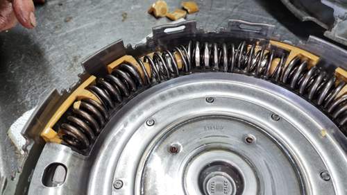

Ich habe eine frage an alle, welche Reparatur Sätze(Händler) kann man empfehlen für die S Max(2014) Powershift 450?
Ich habe mein Powershift 2022 Überhollt und jetz nach genau 2 Jahre und 22tkm fängt die wieder zu zucken.
Damals waren die Plastikführungen zerbröselt gewessen.
