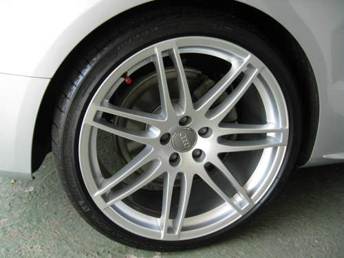

Stimmt nicht ganz! Es wurde schon öfter geschrieben, auch von mir, daß es für Felgen gut geeignet ist. (Steht auch in der Gebrauchsa. von LG).
Mit LG reinige ich meine Felgen (auch stark verschmutzt) nur noch mit ein wenig Autoschampo im Wasser😁. Das Auspolieren der LG- Schicht nehme ich auch nicht so genau- Rückstände waschen  sich von selbst runter😉. Das Auftragen von LG mit einem l.feuchten Schwamm geht schnell.
Img-0739
